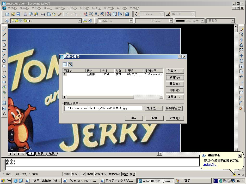

最近我在论坛里发了猫和老鼠的帖子 得到了大家注意- D* S+ M7 P6 i4 r; p6 y' z4 M$ Y
现在我以ACAD2004为例将制作方法告诉大家(方法很简单,一层窗户纸而已)2 K/ c9 m  _; {3 s6 q
1:找到自己要描绘的图形 最好是轮廓清晰的 例如图A

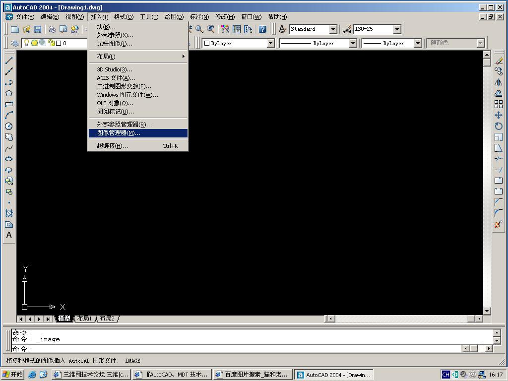

0 P: H( |& l5 f0 q' ]$ X4 c2:打开CAD 点击 插入-图像管理器 如图B

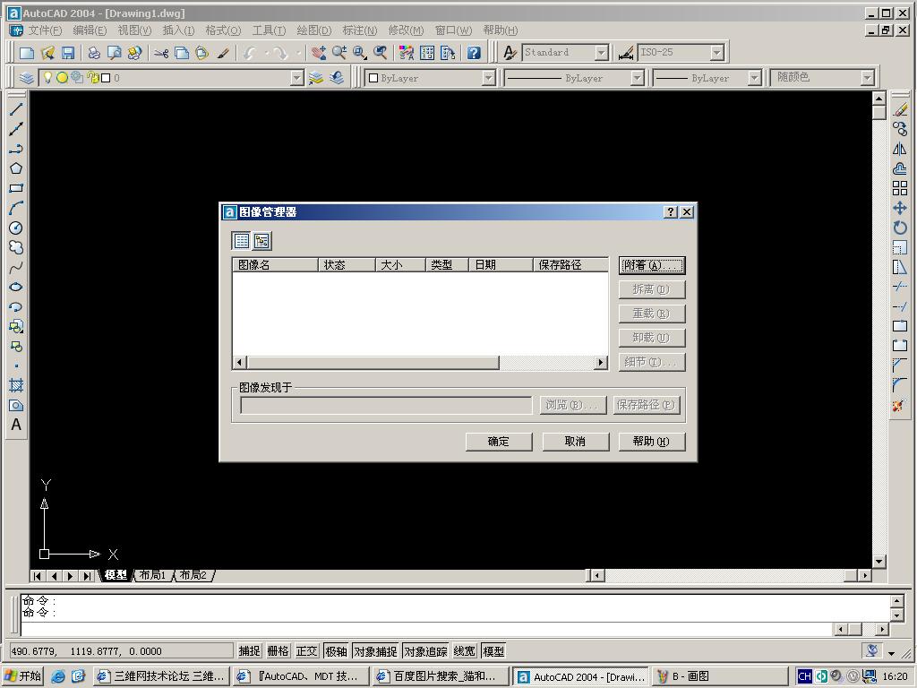

' n) C6 W4 D' o' G% V( _3:点击对话框中的“附着”按钮 如图C! {2 Q! ]) h8 P3 B* W

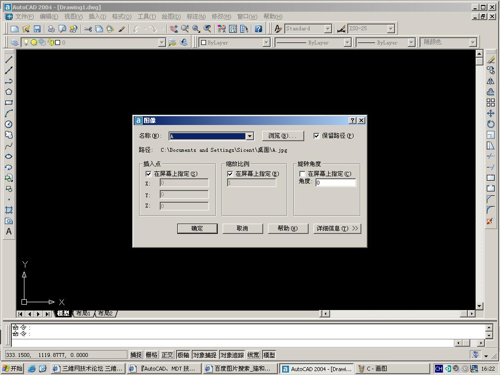

4:在弹出的对话框中找到要描的图像 点击“确定”后弹出对话框 如图D
8 K* `3 p. z# j9 g( W# W5 V5:插入图像 把比例选的大一些 结果如图E

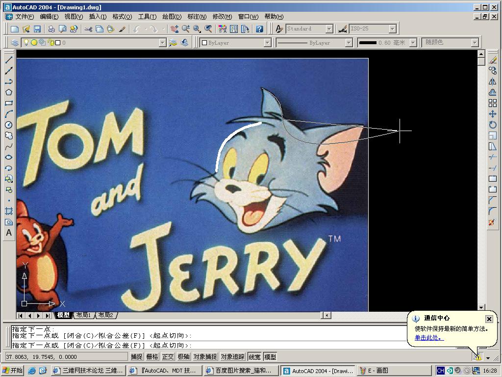

; [/ A( D- ~1 b+ a6:将 正交 极轴 对象捕捉 等等都关闭 避免干扰描绘' A. z5 w8 r, x. P2 U- U

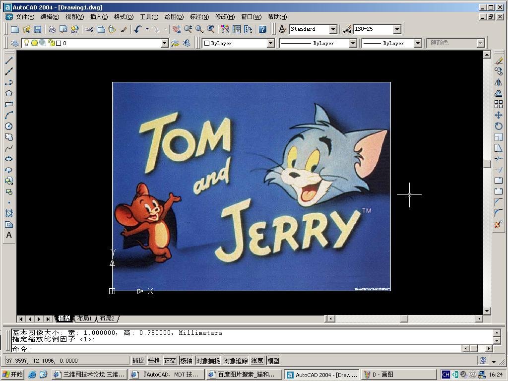

7:开始描绘 (主要是用 样条曲线)如图F
' G5 V2 `  C2 A. \5 W8 Q4 q8:描绘结束后 在图像管理器中将 参考图片拆离 如图G( I' c6 f2 k) t4 b' W; t: C% ~
9:保存图形 结束

我有个更好的想法,不知能否行得通:- i2 y1 ?/ f& r9 K8 m* X  C8 h" H
采用PS将图片处理,滤去大块的颜色,只剩下边界,然后调整阀门值,使边界线与空白处黑白显示,保存成TIFF格式。
7 M% I4 Q% }, U, T% j: H2 K然后用矢量化软件对TIFF文件矢量化,采用中心线矢量化,并输出为DXF文件。
: [0 S1 e" D* x4 H8 ^在CAD中打开DXF文件,将所有PL线改为立方曲线,并闭合,然后用填充填满,最后设置颜色就可以了。
+ e' Z/ S- M! [) B5 M这个方法我刚想出来,没经过实践,提供给大家供参考。
