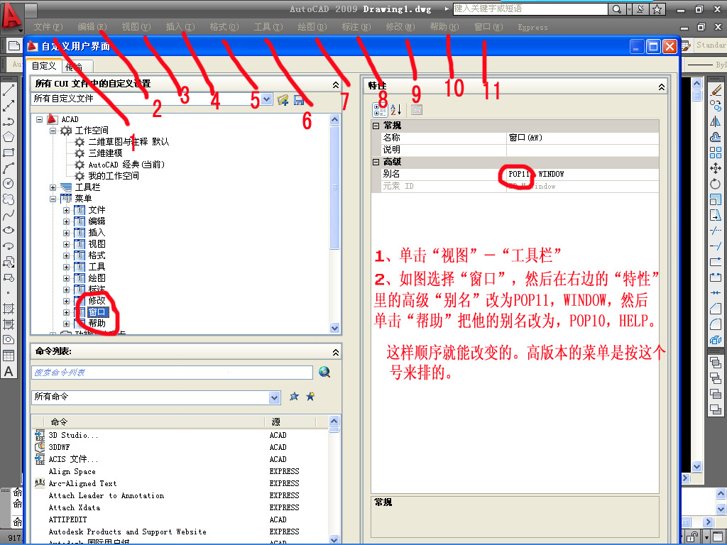

AUTOCAD07怎么调整菜单的显示位置啊?例如我想把窗口菜单移到最右边!该怎么做呢,以前AUTOCAD2004很好操作,现在CAD07好像不行哦

不知道是我没说清楚还是你们没明白,我问的是移动菜单选项,例如“文件(F)”“编辑(E)”.......“窗口(W)”“帮助”等等,把他们的显示顺序调整一下,而不是拖动整个工具栏!

发表于 2008-7-2 19:34:19 | 显示全部楼层 来自: 中国广东汕头
原帖由 kingkong527724 于 2008-7-2 16:41 发表 http://www.3dportal.cn/discuz/images/common/back.gif# i: e6 S7 o" @6 N: a, a
9 N& K" _) K: z9 P6 w6 E4 ]
. s9 N, X( g) m: a3 ~" R
  P6 I' K9 O" ?6 c: S如图步骤:
wsj249201 + 5 应助

非常感谢,又学了一招,不过我还想请问的是:我现在装了PCCAD2007,该怎么把“PCCAD”这个菜单项移到最右边呢,有没有办法呢
