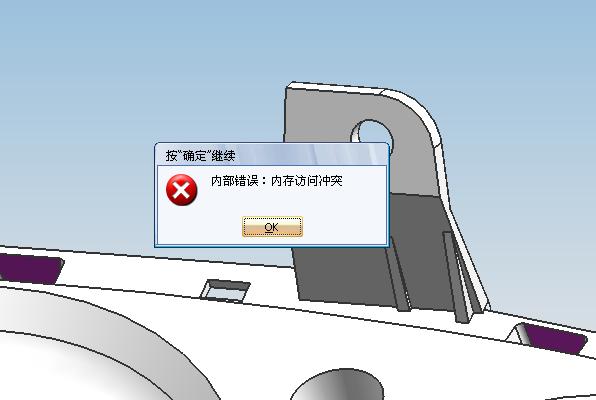

请教:我在使用UG过程中,有时一点部件导航器按钮便弹出对话框,接着UG便呈死机状态,无法保存文件,也无法关闭UG,只有从任务管理器中结束任务。此种情况发生的频率还比较高,由于出现问题时无法保存,损失较大,所以甚为恼火~请大家赐教,怎么解决!!!
. j  \5 U: h- P补充一下,本来我以为是内存冲突引起的,然后我便在论坛里下了“修正UGNX4中文版内存冲突错误.exe”这个程序进行修复,并重起电脑,但故障依然~~~
5 x  [$ a6 r0 ]/ O9 T3 u我的电脑刚刚重装了系统,是番茄花园的SP3 V1.1版,IE7,但是我已经通过修改ugii_env.dat文件解决了4.0与IE7不兼容的问题,可怎么还是这样啊?;)
* l$ [: L) {1 A; k* H% ^6 U1 x以前我也是在这台电脑上用的,从来没有出过什么问题~
: `- p9 X6 @! [4 V9 R请高手赐教~~
. w' t' a8 U; Y: [非常感谢~~~

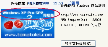

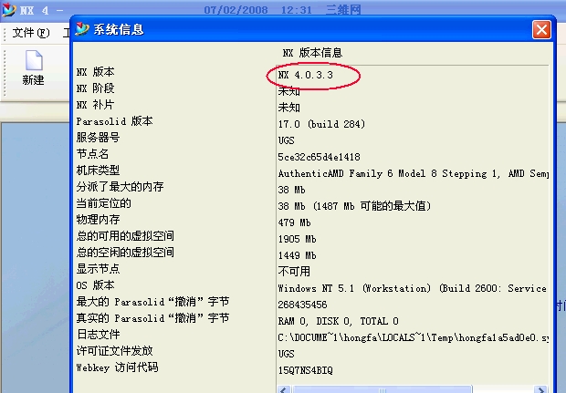

我以前也老出现这样的情况!不过现在基本没有出现过楼主现在的情况!我重装了操作系统,UG升级了!现在用的操作系统是(见图片)UG是(见图片)

$ ~% j4 i6 C2 J$ s" `/ m" {我也估计是系统问题,我用的是番茄花园Windows XP SP3 V 1.1正式版(见图片),是在番茄的网站下的,看来只有换换系统了。
. T( k# i2 m' L7 s& q$ \6 ~3 f楼上的朋友用的是番茄花园Windows XP SP2 终结版吧~请问一下,那个系统怎么样?和UG兼容性好不好?如果不升级的话会不会出现内存冲突的现象?# V1 z# ?( N& w/ V4 U* E

发表于 2008-7-3 10:56:03 | 显示全部楼层 来自: 中国江苏苏州
我也是在番茄的网站下,UG不升级的话,内存错误还是会频繁的出现,解决和IE7.0不兼容的问题!请删除在X:\Program Files\UGS\NX 4.0\UGII目录下删除psapi.dll这个文件OK了!
