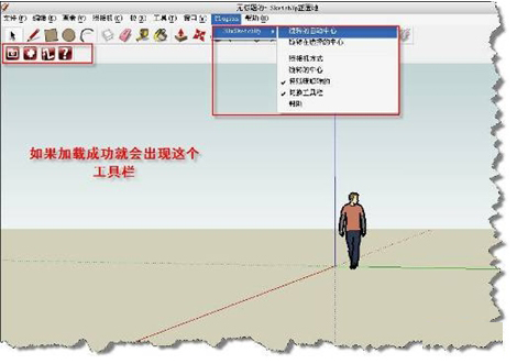

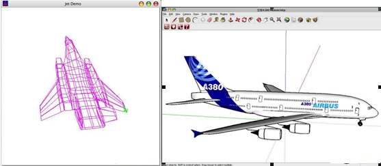

       赶紧到微软的地图网站(http://maps.live.com/)先下载Virtual Earth3D插件,装上后感觉和根GE的区别不大。在华盛顿上空转了一圈浏览参观了一些比较有名的建筑后我打算用SketchUp倒入一个3D模型看看。说干就干我在论坛看到最近有一个Google SketchUp V6.0.515 Pro 绿色特别版,赶紧去下了一个,汉化的不错。但是打开后不能跟3Dconnexion进行关联,用遥杆不能控制。我看了帮助里说如果加载成功会在工具栏出现几个按钮,但是打开绿色特别版并没有这几个按钮。这是怎么回事?没办法又到官网下了一个英文版的,安装后还是不行,不知道原因,无头苍蝇一样搞了几个小时,已经是1129号凌晨5点。中午回到家想在试试,打开电脑在点击SketchUp快捷键打开英文版居然好了,原来没有重启电脑。这下好了,上3D模型库随便下了个模型试了下,控制模型的翻转等动作比用鼠标控制方便多了,Space Navigator真是让我惊喜!
; s/ H" \: f$ r( t6 V  _    提醒一下大家如果以后要用3Dconnexion操控SketchUp一定要下载完全安装版才行,要不然就会和我一样走不少弯路。  t5 r! x0 a: r% k% ~3 D

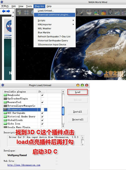

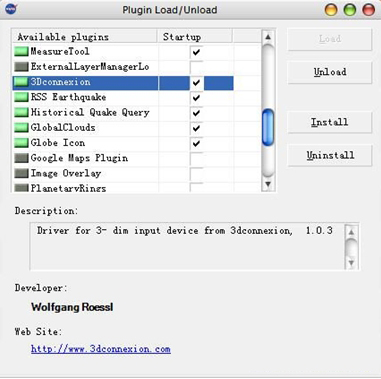

关于3Dconnexion为什么不能控制World Wide终不明白是什么原因,后来在3Dconnexion的官方网(http://www.3dconnexion.com/)站看了一下才明白,3Dconnexion如果要在World Wide中使用必须在官方网站下载一个World Wide的插件才行。
3 B9 |- `1 P0 G8 g" |3 W; o1 b具体方法是:
5 j: _1 n+ u# Z$ ?6 h
1.下载3Dconnexion插件,然后把下载的插件3Dconnexion解压到X(指的是World Wide所在的盘):\Program Files\NASA\World Wind 1.4\Plugins  目录下;
- K3 [: q3 J, ^  k' q* C4 x接着打开World Wind进行设置,具体见下图:
, ^1 \+ v: h4 u+ m9 k
先到官网下载驱动:
2.后导入World Wide进行设置
6 Q& U* U; _4 A6 A5 N2 U) P9 A0 X/ v) h
. |: O0 J7 f  R8 ]$ f
