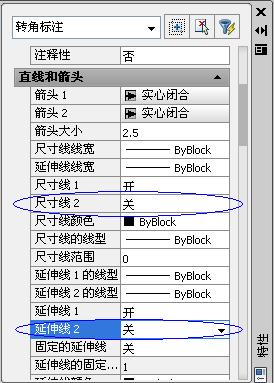

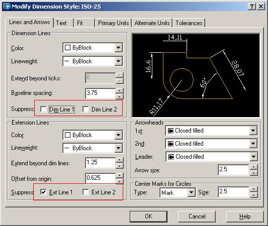

新手请教高手,如何使用半标注
发表于 2008-6-28 09:08:25 | 显示全部楼层 来自: 中国甘肃张掖
在对应的尺寸特性中关闭同一边的尺寸线和尺寸界线。不知你是否这个意思?

发表于 2008-6-28 10:12:25 | 显示全部楼层 来自: 中国上海
新建一个标注样式,然后设置标注样式的尺寸和界限各为单边就好) Z" b) K6 n! }2 U+ Z  p
/ x9 U7 S$ Z! b0 ^
将新标注样式设置为当前进行标注

发表于 2008-6-28 16:53:28 | 显示全部楼层 来自: 中国浙江宁波
选择一个尺寸标注,双击或点“特性”按钮,有两项按下面设置:& H: A+ _, C( x) Y' {, P
只会对选择的尺寸起作用,不会影响全局尺寸标注;
