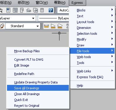

ACAD本身没有这个功能,但它附赠的ET工具里面有。如果你安装ACAD时安装了这个工具,就能使用SAVEALL命令。
唐昕晨 + 3 应助
发表于 2008-6-28 16:34:27 | 显示全部楼层 来自: 中国浙江宁波
express工具中有此命令:
唐昕晨 + 3 应助
 楼主| 发表于 2008-7-4 00:47:03 | 显示全部楼层 来自: 中国浙江杭州
非常感谢二位版主,我需要安装express了

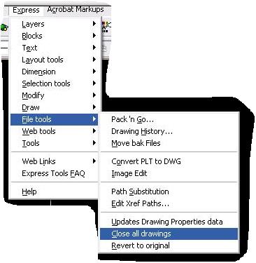

发表于 2008-7-4 13:39:22 | 显示全部楼层 来自: 中国辽宁鞍山
ET中是不是也能实现) y% w, C; F+ s& j1 _& P0 T
全部保存并关闭(不退出CAD)
  i5 D- S$ s  V& u5 ?全部退出不保存(不退出CAD)
