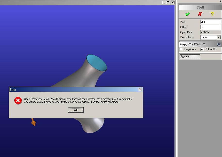

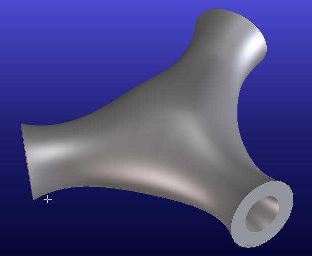

说真的,今天做了下练习,在OSD中做如下图的造型,但进行Shell时,进行1mm都提示不成功,且抽的时间差不多等1min。7 k& r/ r8 ~( U6 F, p  ?

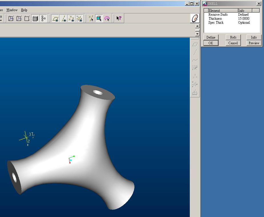

将造型转用proe打开后,在proe中shell,几秒不用ok,且可抽到10多mm。

发表于 2008-7-2 08:31:15 | 显示全部楼层 来自: 中国上海
抽壳抽不出来,系统会自动得到一个曲面零件。将这个曲面零件补成实体的话,在放电加工就能得到抽壳的零件了。( V; \0 g1 ~  G# i5 H
两个软件算法不同,不可能强求这个软件能做的零件,另外一个软件也能做的。

原帖由 ECS 于 2008-7-2 08:31 发表 http://www.3dportal.cn/discuz/images/common/back.gif7 o) v. S5 r2 {. a  ~) S9 n  Y
抽壳抽不出来,系统会自动得到一个曲面零件。将这个曲面零件补成实体的话,在放电加工就能得到抽壳的零件了。& S) ?/ m" j5 R: }2 p, C
- D: G! Z. H! M8 p( ^4 c
% P! W& T" O9 D4 i9 H这些也了解,但些的面大些,其实也是重新花时间补面来substract,也花时间。
, K) a+ ]8 n+ ]+ V: x& I" ]另外osd对造型这快功能较单一,参考资料太少,思路上很多是其他软件借鉴过来的思路来造型,做着不顺畅,难免让人憋气啊!~

我做了一个,你看看,做完零件也不是很大.(2005版本零件)+ k2 y: L. R% @, Q
抽壳10MM.
0 \: Z8 i9 M# g7 B! n  A我想我的猜测,有一定的理由.  _" V4 V5 f! U
