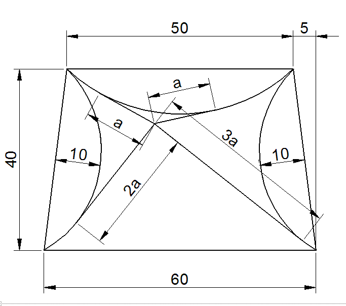

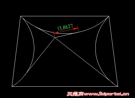

[练习题] 【進修級練習題69】
发表于 2008-6-27 09:06:30 | 显示全部楼层 |阅读模式 来自: 中国台湾

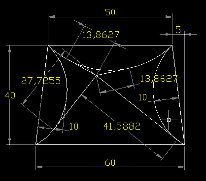

1. a 之長度為何?* I/ @/ w! Q0 p+ h1 i$ |
    (A) 13.8276   (B) 13.8627   (C) 13.8726

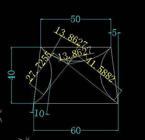

发表于 2008-6-27 14:58:49 | 显示全部楼层 来自: 中国甘肃张掖
答案
做出来了,参考了如楼上所说,只是确定三切线交点还需要研究几何原理.....

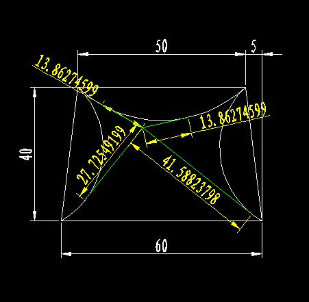

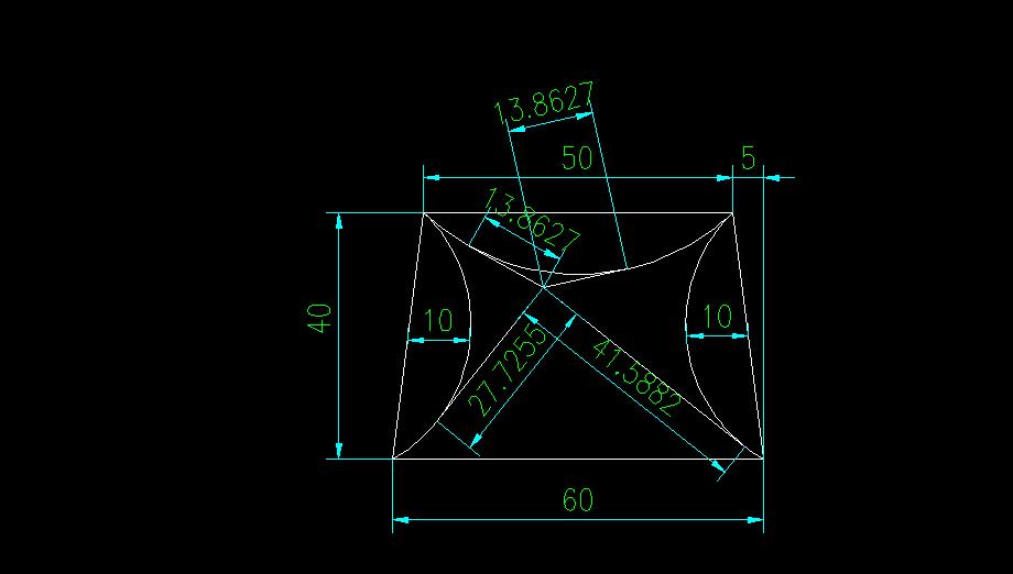

发表于 2008-6-27 17:38:36 | 显示全部楼层 来自: 中国浙江金华
1. a 之長度為何?       (B) 13.8627   ; M' E% ?$ E' W% U& B6 z/ |: c
7 v% }! C! K0 Q" u( H9 U2 x
晕死了,昨天把40错看成腰长了,画了好几次都差0.1左右。
6 M. o7 Y8 d. L
参与人数 2三维币 +5 收起 理由
woaishuijia + 2 正确
2005llnn + 3 先给积极参与分 如果答案正确再另外加分

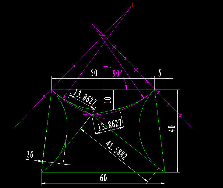

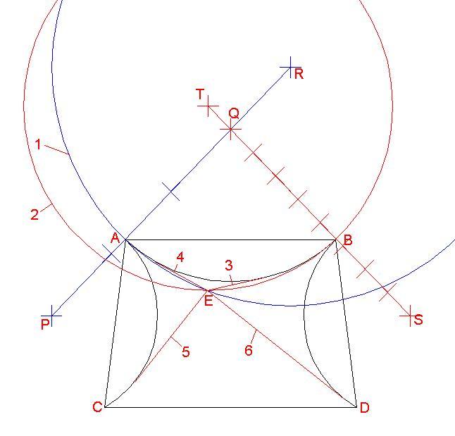

 楼主| 发表于 2008-6-30 09:31:29 | 显示全部楼层 来自: 中国台湾
1. 作60x50x40之四方角形ABCD
( r8 T% [1 G$ [) k" ]$ l, h3 ^2. 作AB弧,AC弧,和BD弧2 F+ U1 I8 g! I4 U1 O
3. 連接AC弧之圓心P和AB弧之圓心Q
; ~7 p# o: o' [. v; O' ?4. 以DIVIDE →obj=PQ  n=3→將PQ作三等分
* ?& N8 u' J; }! C- P  t7 \( u5. 延長PQ至R 且取QR=1/3xPQ
( h9 V6 y* V- o# a# p0 u6. 以CIRCLE →cen=R  r=RA →作#1圓
: a( E2 s0 H% Q4 U- z6 F7. 連接BD弧之圓心S和AB弧之圓心Q
+ `  n" L% e: E& D( i6 J+ H8. 以DIVIDE →obj=SQ  n=8→將SQ作八等分6 o5 Z2 Y) Y' X0 D* Z! h
9. 延長SQ至T 且取QT=1/8xSQ1 V8 r& S# @! m7 g5 B8 O
10. 以CIRCLE →cen=T  r=TB →作#2圓 並與 #1圓交於E, C" R! o, b3 P5 T' C& g
11. 過E分別作AB弧兩側之切線#3和#4' c, O& k+ U: p% g  }$ N
12. 過E作AC弧之切線#5
4 ?) b* o4 y0 h5 [. M$ C13. 過E作BD弧之切線#6
参与人数 1三维币 +10 收起 理由
2005llnn + 10 技术分享

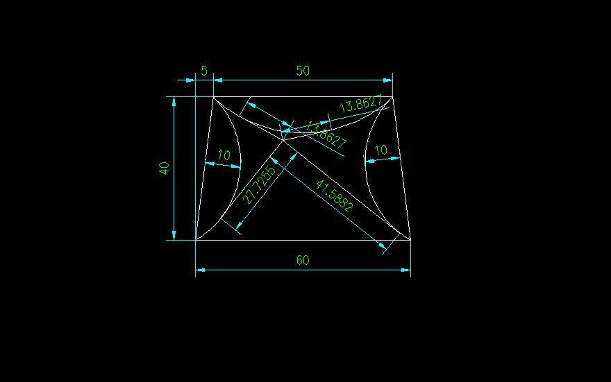

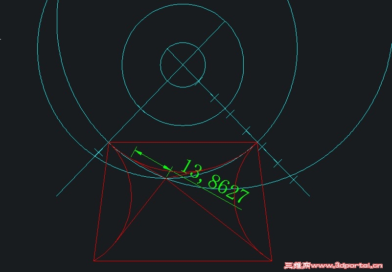

发表于 2008-7-2 20:36:33 | 显示全部楼层 来自: 中国江苏南京
我也来发一个 69.JPG 69.dwg (32.57 KB, 下载次数: 1)
2005llnn + 5 正确

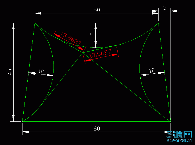

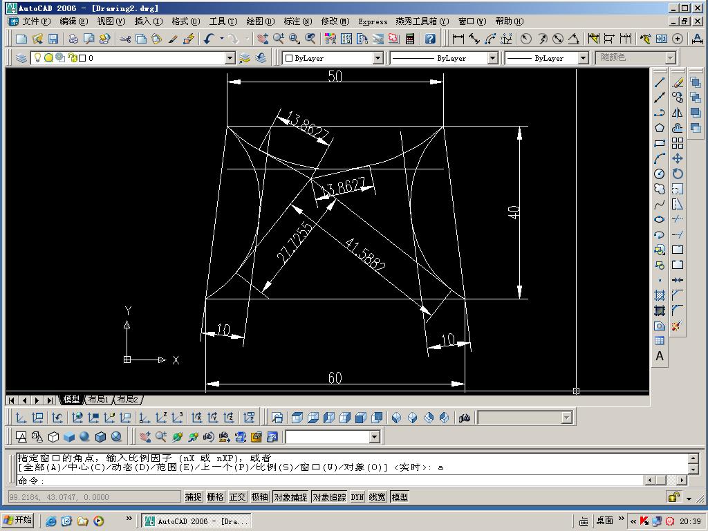

发表于 2008-11-6 11:10:26 | 显示全部楼层 来自: 中国江苏苏州
答案、B   a=13.8627

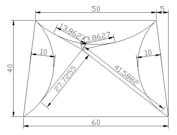

发表于 2013-9-13 09:11:48 | 显示全部楼层 来自: 中国浙江温州
9-13 进修级练习题69
