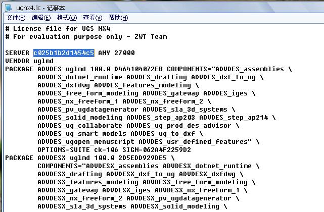

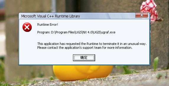

我的UG在电脑上已经用了一年多了,从来没有出现过问题。这几天发现系统变慢了,早上就重装了一次系统,是番茄花园WinXP_SP3_V1.1的系统,花了一个多小时装好系统和硬件驱动,然后斗装UG,装的时候和以前一样,一切顺利,但是在运行时却弹出对话框报错~~
; }' g$ m- ]: j2 k" a/ H" J0 H我开始以为是系统安装出错,然后我又花了一个多小时把系统重新安装了一次,结果还是不行~
3 l7 S. x8 x; \3 x5 _& e- w我都急死了,哪位大虾出来帮帮我啊~~
! b+ y3 y/ U9 e! b% t大家看看我的License文件,应该没有错啊~c025b1b2d1454c5就是我的计算机名。
- R" S" z  A+ w求各位大虾相助啊~~9 r% q" S9 ?+ u0 t2 a

 楼主| 发表于 2008-6-26 16:45:21 | 显示全部楼层 来自: 中国重庆
哦哦哦~& D% J* t! H4 L3 U
解决啦~原来是UG4.0与IE7.0不兼容引起的,害得我还重装系统啊~ 8 _0 Z! S- D! Z( Z
真是高兴啊~0 R( U) f/ j0 {4 B4 ^
还是在三维网里找到的良方呢~
) _  [  a' i) e4 \) _  J! ^1 Q: v在此,把解决办法再重新公布一次哈,以备后来者学习~5 H9 l" {/ A4 V# F8 }  _
找到安装目录下的D:\Program Files\UGS\NX 4.0\UGII\ugii_env.dat(D代表安装盘那里)文件,用记事本打开,找到以下部分,
7 e9 Y. z' u+ Z$ s8 C# D# |0 c6 x
* w$ k1 A( R8 B+ U; ?* K2 q. @4 ~- E- I, a/ q
if FILE ${UGII_BASE_DIR}\UGTIPS\${UGII_LANG}\background.html % F7 d7 x! M5 R
v s 8 h  J: @. A( ~; t
# UGII_BACKGROUND_URL=${UGII_BASE_DIR}\UGTIPS\${UGII_LANG}\background.html ) L/ a$ |0 K& J3 @
v 1 C- k" v' t0 P; n1 U/ {# j
# UGII_BACKGROUND_URL=${UGII_BASE_DIR}\UGII\HTML_FILES\background.html / x$ Z: |: h% O
#endif $ y  o/ W# N* z
# / q' j; q9 F" A7 V& v5 U: n8 ~
替换成为下面的代码:#if FILE ${UGII_BASE_DIR}\UGTIPS\${UGII_LANG}\background.html
  k- l8 o/ i" g6 Z/ x$ O#UGII_BACKGROUND_URL=${UGII_BASE_DIR}\UGTIPS\${UGII_LANG}\backgrou % K# @' _7 `. j  S6 z) u) H. J
nd.html " F2 P# _+ l1 c' Z0 p
#else : X. a" Z* ]+ X* e1 f8 A1 D, A
#UGII_BACKGROUND_URL=${UGII_BASE_DIR}\UGII\HTML_FILES\backgr
0 P4 g) d4 X! Z, h( f: n4 m5 Jound.html
2 v1 I4 j3 ?! r: J- H# [#endif ' m" f" f2 R7 A
. E! V1 H9 C6 \  \9 g保存关闭。
' e2 `4 T3 x% I; u8 K重启UG,你会欣喜不已啊~

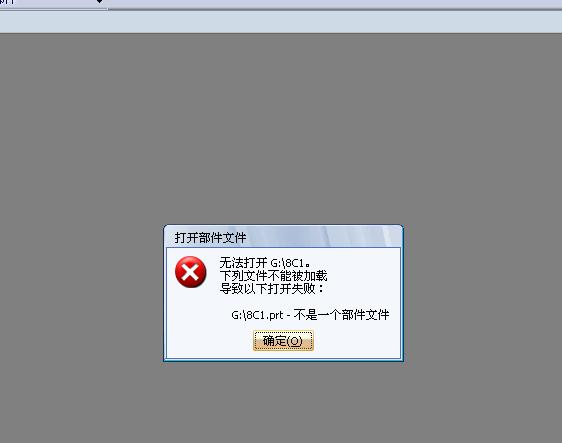

各位大大~/ Y2 p9 |5 G" A; ~8 a, N
偶又碰到问题了哒~
: b/ L8 b( N7 j$ N2 w/ {# G4 w刚解决了与IE7不兼容的问题,现在电脑里存的所有的文件竟然打不开了~0 {# u* M* g% o2 Q: @) J
是怎么回事啊~晕~真是一波三折啊~~~
# h* n7 D: |2 j# `; R请各位大大些赐教!!!
发表于 2008-6-26 17:44:37 | 显示全部楼层 来自: 中国山东潍坊
你不要直接点击,你右键单击文件用选择打开方式,然后选择UG,试试!
发表于 2008-6-26 18:44:31 | 显示全部楼层 来自: 中国山西太原
把UG升级到4.0.4.2试一下。

发表于 2008-6-27 09:09:23 | 显示全部楼层 来自: 中国山西太原
论坛中的FTP,你可以去哪下载。

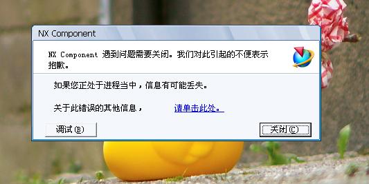

发表于 2008-6-27 10:10:44 | 显示全部楼层 来自: 中国江苏苏州
我升级至4.0.4.2发现,老是出现内存错误什么的,结果我给卸了UG重装到4.0.3的版本,那位网友遇到过同样的问题,交流一下!
 楼主| 发表于 2008-6-27 12:22:59 | 显示全部楼层 来自: 中国重庆
偶是重庆的哈~
1 X: u7 C! l% Z出现内存错误不是可以修复么?网上有个程序“修正UGNX4中文版内存冲突错误.exe”可以撒~
" Q; l* w/ z  r$ k, e需要的话,我可以发给你哈~
