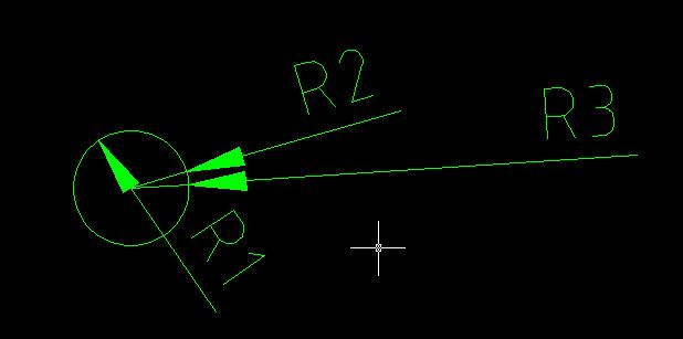

内外延伸.JPG 5 |9 v) ^7 ?* U
如图,R2和R3是标在圆的外面,尺寸线(延伸线)可以拉伸
( S/ U) A: F# H) ~& q9 {而R1是标在里面,怎么改变线的长度(相当于把R1的位置挪远些,跟R3那样,但要保证箭头标在内侧)?
9 W/ u  b2 [5 N% [5 s9 p  l2 ]+ ]5 _. S" X: d6 Q& k% V/ @0 U. J

发表于 2008-6-26 14:00:31 | 显示全部楼层 来自: 中国浙江舟山
选到尺寸,用夹点法。或右键尺寸位置--尺寸线随文字移动
 楼主| 发表于 2008-6-26 14:30:19 | 显示全部楼层 来自: 中国广东佛山
谢谢楼上!: z$ B3 I/ {* M6 A
夹点法使用不了,老是给弄到外侧了。4 [6 K+ s7 R9 r: n, I
右键好用。5 M' A! v) h% j8 N
与引线一起移动
+ n# I: R5 d! R: K& `与尺寸线一起移动" z. Y6 d, P) }2 d) m0 @7 l9 g

 楼主| 发表于 2008-6-28 07:35:46 | 显示全部楼层 来自: 中国广东佛山
不是这样呀,选得到,但一动就改变位置了,箭头跑到外侧。
发表于 2008-6-28 16:49:43 | 显示全部楼层 来自: 中国台湾
DIMFIT=4即可

 楼主| 发表于 2008-6-28 20:19:44 | 显示全部楼层 来自: 中国广东佛山
谢谢楼上各位。, a6 x0 u* [4 h
解决了首次圆弧内侧标注半径时选择文字的位置,但标注完后再做文字位置调整还是需要其他方法才能保持箭头在内侧(右键文字位置随引线或尺寸线移动)。
