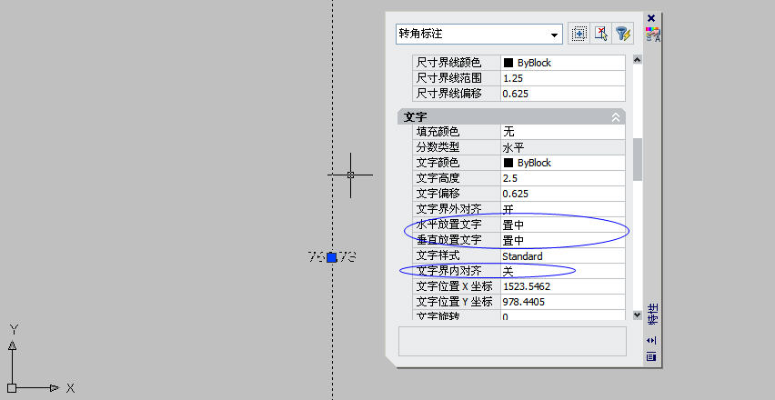

发表于 2008-6-26 12:08:08 | 显示全部楼层 来自: 中国浙江宁波
按下面设置也可以实现:
woaishuijia + 3 应助
