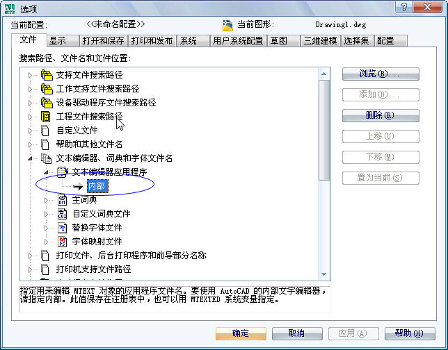

我在使用AutoCAD2007(免注册的)多行文字工具时,总是提示“无法找到 SHELL 程序”。哪位师傅能告诉我解决的办法?

我直接按图修改的,问题已经解决。谢谢sealive! (另,我在网上搜索了,没有找到地方。你能否给个链接,我学习其它我不知道的。
