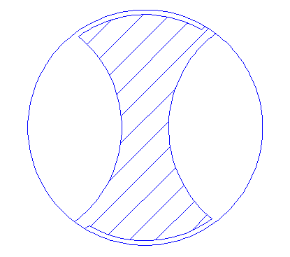

Untitled-0.gif : G* q! B; o: \7 Y
9 y! N! J) b7 g0 @) G' w. E3 Y! N先来看一下直柄麻花钻的截面形状$ g3 h- z, u0 W: Y6 r

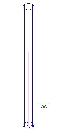

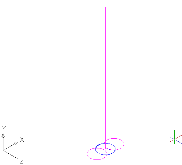

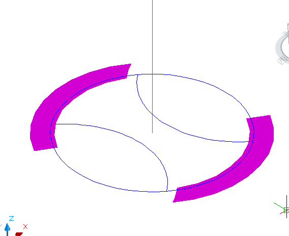

先建立挖两侧深槽用的三维实体:画两个不相连的Φ10圆,间距2,在其中间画一根垂直于圆所在平面、长度87的直线;
" G5 U* d: ^8 E) v$ t7 ?/ J6 U8 Y& K
Untitled-3.gif # G2 b7 ^! {$ K& ^5 P
9 |" w) K$ [' d/ z6 B8 A4 h

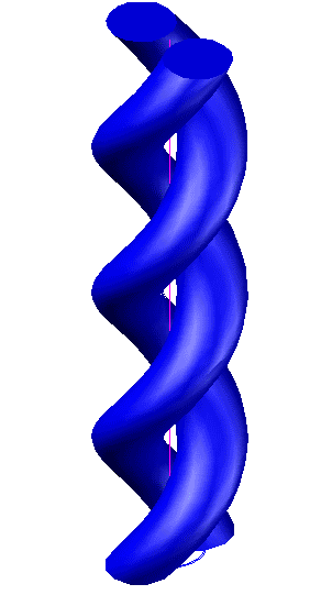

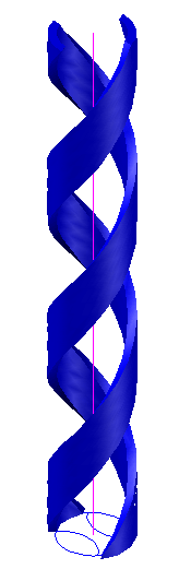

用“扫掠”命令,选两个圆,回车,“T”(扭曲)626.4度,回车,选直线做路径,得到下面两个实体。把它们移到一个隐藏图层上备用。' [. d1 ]& m5 ^& i
$ B6 }5 H5 z) T/ T- N+ |- L0 A" g& S

把87长度直线在“特性管理器”上改为长度82,用“扫掠”命令,选两个面域,回车,“T”590.4度,回车,选长度82直线做路径,得到下面两个实体,移到隐藏图层备用。
0 y% ^% n0 q1 g* v8 p0 v* x. M$ J0 h9 U" r0 G

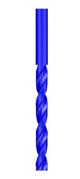

画一个Φ10、长133的圆柱,做钻头实体用。, S; p0 j8 u" o$ L  h6 E$ ?+ p
7 G" @; U+ `! p. \+ |% ^ Untitled-7.gif 8 L( s- q4 _) n, q" Y

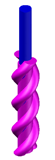

1 q3 |' f- ~0 p: v把隐藏图层中的四个实体显示出来,“差集”。) [  a& x: u3 b: S
/ Y( a1 ~' P$ g  j Untitled-8.gif
, r" ], {, G. o* H4 o3 F: O  F
% H& |3 ]3 J' t  z3 u) Q得到钻头半成品。- o+ `" d  n5 O* \6 T8 E
9 z6 b" [& }$ q& @7 g Untitled-9.gif ( w6 y7 L1 E, e7 A, c) h

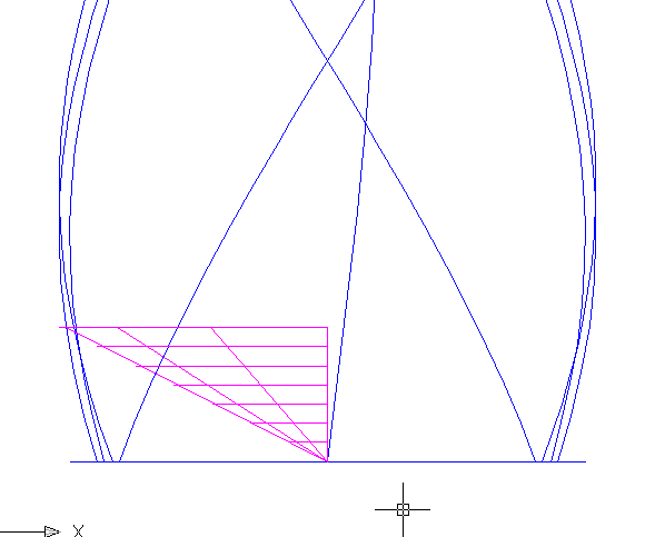

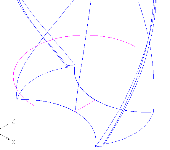

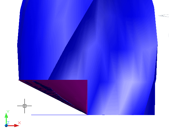

' b0 ~, t) z  M0 K( O6 c$ K! v再来磨钻头。画一条长度为2的直线,这是钻头的刃部;再画半个Φ10圆。! [- D; Z, P: K9 ^: H
' s/ ^3 h; B  U. n
Untitled-13.gif 2 Q2 ~0 I+ z* s3 V8 v# I) D3 m
' R! Q, x. I0 O0 `) `5 R- |! w
把半圆向上移2.5。
9 p& T* `3 @8 ~' X8 {. a
8 D) j9 O6 b0 o; l# [7 U Untitled-14.gif * P6 W. `5 |$ i! ^% U
$ Q+ P% F, u1 x% o% B

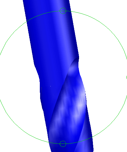

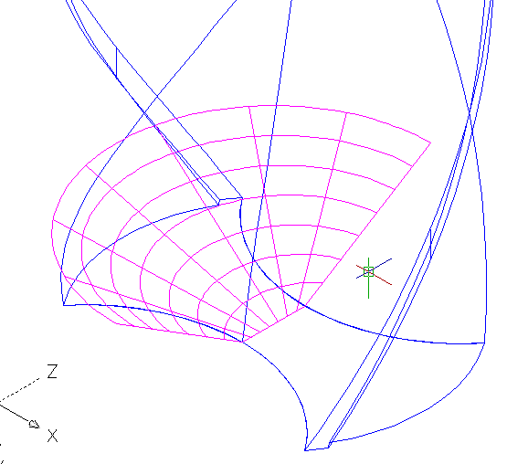

“放样”,选半圆和直线,“仅横截面”,“直纹”,得到近似半个圆锥的直纹曲面。
! p9 ?( K0 c: ?; f6 O+ X5 ]9 ?! ^: w8 l" J& Z; O
Untitled-15.gif - X: r% j1 h( p7 r/ d1 @, a
& V4 K5 H1 K, z2 P( E, M4 @8 b9 _1 y
换个视图方向看是这个样子。
$ }* b5 j+ v% _" |2 z  f
/ d! ^! Y. I2 g  `5 l  W. n Untitled-16.gif 6 d: @3 `8 e1 d
8 ]' z9 L* C) R' F. [, X

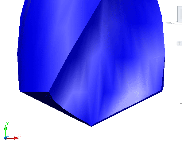

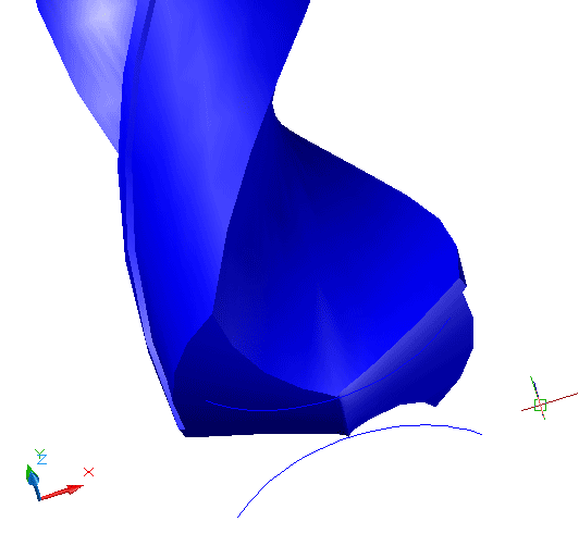

“剖切”,选钻头实体,回车,“S”,选曲面,再按命令行提示保留上面的大部分实体,半个尖磨好了。8 ~, \$ x; R' D/ U5 X
' @4 |7 A; f6 }. x  Z6 W
" x( Q6 \* z+ R2 K
# I" |% O& o5 M& v' k% @“镜像”曲面,“剖切”另一侧,整个尖都好了。5 j5 f0 m8 |: e. t& t6 e
5 K; Q* O5 i! d/ Y) A Untitled-18.gif
2 C  \7 O4 z: f4 r9 I2 m& T8 i; S4 D8 z6 w' m5 ~8 Y9 t7 n! P3 _) e
换个方向看是这个样子。

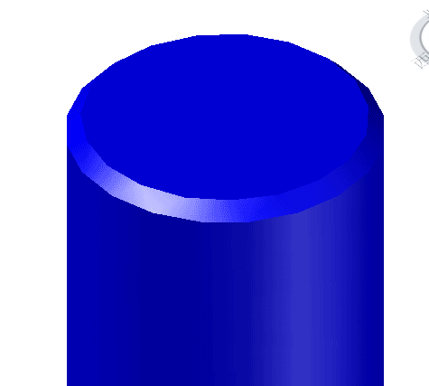

3 C8 Z: U+ f; n4 ^9 |; l最后一件事,直柄部分导个角,距离都按0.5。$ H% G+ Y2 Z: s. z* K
4 v9 G* z+ |& y5 C/ u7 Q4 z1 L' p4 ]' q$ M. p& Y) t' i

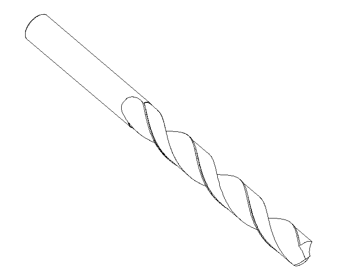

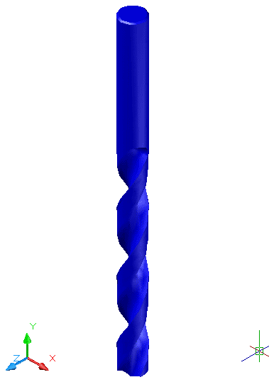

好像差不多了。) v9 K$ N6 E3 I# l1 M& k# T
! a& d# G. p0 t3 ?8 Z: x. t Untitled-21.gif
; j, Q/ x& n( F. c( x6 r8 n

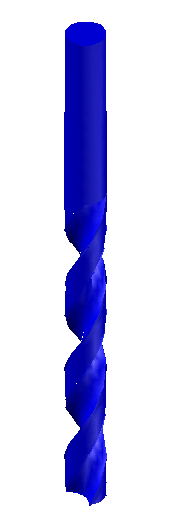

. r2 O3 k  t2 u+ v% CΦ10直柄麻花钻完成。7 H/ P8 P! f8 b

本图尺寸除Φ10、长度87和133是国标尺寸外,其它都是自定的。
$ [$ i1 I/ I2 s4 f" y! b扭曲角度的来历:在试画的时候,先把螺旋高度定为100,扭曲720度,看起来比较合适;而国标长度是87,换算下来扭曲角度就是626.4度。刃口长度82是自定的,换算下来是590.4度。统一按100高720度算,可以保证螺旋上升角一致。其实按别的角度也无所谓,好看就行。& H1 R5 p# ]+ ~$ R
我写的过程除了差集挖槽是一条一条挖的(一起差集CAD不同意),其它都是严格按操作步骤写的。

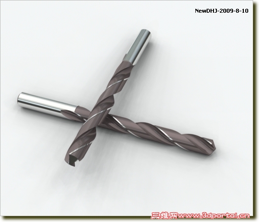

发表于 2010-8-20 20:46:56 | 显示全部楼层 来自: 中国上海
顶一下!用低版本画,07版本渲染的麻花钻
wang2003 + 3
