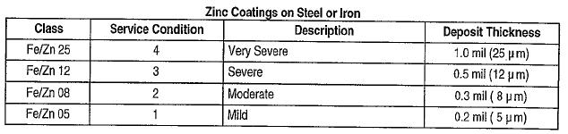

請教各位大俠:) _8 g$ W$ {/ w7 T: n  @) X
ASTM B633 TYPE I的鍍層厚度是多少?/ f1 {  Y* w8 z; S- \
ASTM B633 TYPE II的鍍層厚度是多少?+ T8 ~) ~* @2 c0 E! n, x
ASTM B633 TYPE III的鍍層厚度是多少?& o: `  ~7 I. L2 ]' h! f. s
ASTM B633 TYPE IV的鍍層厚度是多少?
发表于 2008-7-1 11:00:22 | 显示全部楼层 来自: 中国江苏南京

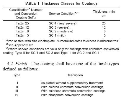

我认为: 单纯提供TYPE,电镀厂无法进行电镀,ASTM B633 镀锌镀层厚度由电镀等级或使用条件代码,和类别共同决定。 : E6 u% j% q2 r; X3 a7 m
  k, @1 Y& F9 n见附件。) y+ Z3 ]  k" q6 B( v
$ _* j6 s) q, z小弟刚入门, 如有不当之处, 请指出。, G% s. z& M, m( H0 V  O- |) w1 L- K
4 \6 s# _# x- t
[ 本帖最后由 wangyanwei 于 2008-7-1 11:01 编辑 ]

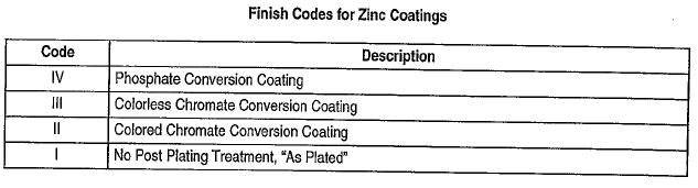

发表于 2009-1-13 22:06:06 | 显示全部楼层 来自: 中国江苏无锡
ASTM B633 TYPE I
7 v5 i' a  V4 r' u1 VASTM B633 TYPE II
- t1 n0 u: q7 N& f# K1 oASTM B633 TYPE III. S) c- B/ h  ]- |; w
ASTM B633 TYPE IV! L9 k% b& e+ b' Z+ k% I0 S' p
指的是电镀的类型,而不是厚度
