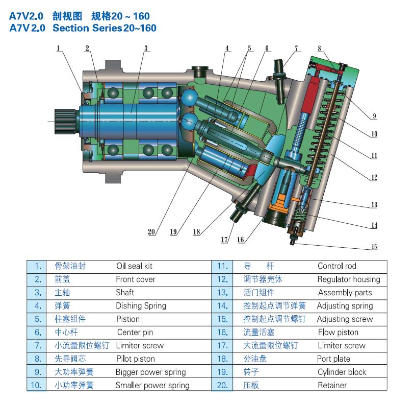

大家好,帮我一下,华德A7V变量泵卧式安装(泵组放在地上)的时候,泄油口用不用单独接回油箱?一般我用其他的泵的时候泄油口都是接回油箱的,但听说A7V好象不用接(泄油口和吸油口是相通的),直接堵死就行.不知对否,望大家帮忙!!!

A7V泄油口按照样本是在正面的。不过我们使用的时候都是把排气口接回油箱的。不看这个问题还想不起来考虑这个问题。懂得出来说说,是不用接吗?

需要接回油箱,安装时排气口R一定要排气,泵长期工作在零排量时一定加冲洗油冷却,一般泵的工作温度比油箱高20~30℃为正常(油箱温度应在50℃左右),泵的冷却在系统中有三种方式,比选其一:
0 ^2 K! K9 C$ E  p1)        排气口加冲洗油冷却(大于泵额定流量的20%)。
; a) g0 H9 h8 h, U# Y3 s( ]2)        泵的T口接泄油管回油箱。
发表于 2008-6-26 08:52:39 | 显示全部楼层 来自: 中国河南郑州
需要接回油箱,否则可能引起泵的损坏

排气口,和泄油口是不是同一个?反正,标R的是排气口,,样本上R口上下好象都有?T口没看到,要接只能把R口接回油箱吧,希望大家伙指点一下!!!

泵的泄油口不接油箱,会引起泵压力急剧升高,损坏泵。

A7V泵的泄油口(排气口也是它)是和吸油口相通,在工作中可以不接泄油管,但在维修或换油后的启机前一定要将其螺堵拧开排气。
那样还是给接根管子吧。使用中没有人给排气的。
