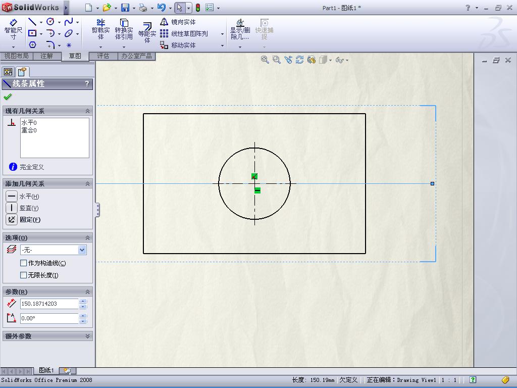

要做剖面图的时候,画一根线段,如何保证这根线段刚好穿过圆心呢?没有这个约束啊。
/ U0 r& z$ q) Y- s: y
* v# Y) V4 C. g' d9 Q4 i我也知道添加草图点的方法,但草图点在图中是会显示出来的,不符合要求。

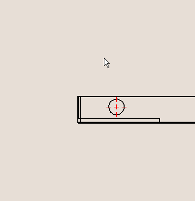

先让直线竖直,然后选择圆心与直线重合即可,或者先捕捉到圆心,然后再画直线!4 Z3 l+ {4 s1 w. I
3 D" g: U$ z( [& t  _- U
[ 本帖最后由 chenjun521208 于 2008-6-24 14:07 编辑 ]
发表于 2008-6-24 17:31:52 | 显示全部楼层 来自: 中国广东中山
可以在画中心线时自动捕捉圆心,也可画好中心线后拖动中心线到圆心上。

在百度里输入“Camtasia Studio 4”搜索,下载,用这个软件来录,录好后转存成GIF格式,就可以发到论坛。

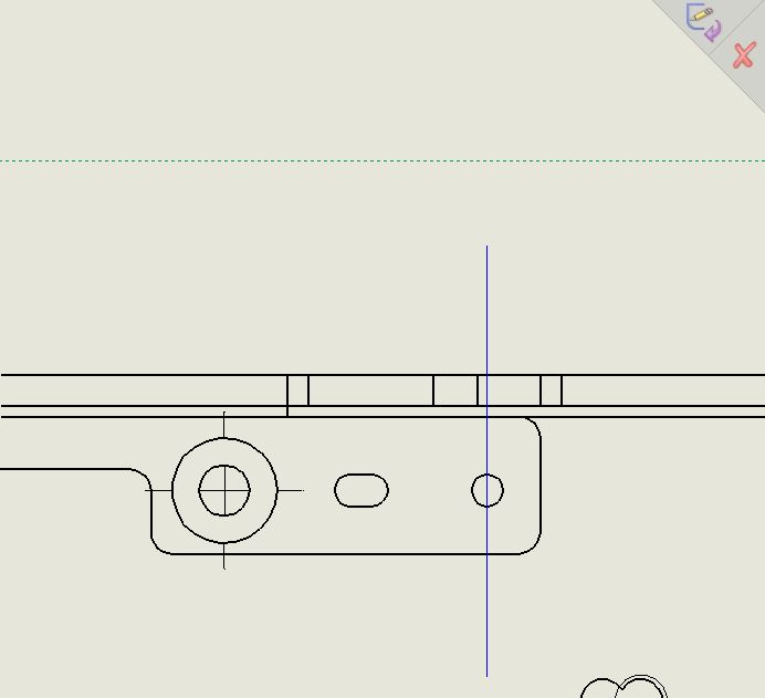

 楼主| 发表于 2008-6-26 09:28:25 | 显示全部楼层 来自: 中国北京
原帖由 段旭 于 2008-6-25 09:49 发表 http://www.3dportal.cn/discuz/images/common/back.gif
" {# Z( N- ~, n' c2 h# ^8 D  m还可以,画点在圆心上,在把点约束在直线上
" E3 ~  ?! G" M" V$ v
( j! ^) |4 _8 x# q7 M这个方法,出现的效果就是圆心处出现了一个草图点,打印的时候依然在那里,很不专业。* f' ^1 {% _' x' \) P" n5 m3 C
如果有办法隐藏这个点就好了。
; L9 ], [7 y5 W8 s3 [如下图中的长圆孔上的草图点那样。
