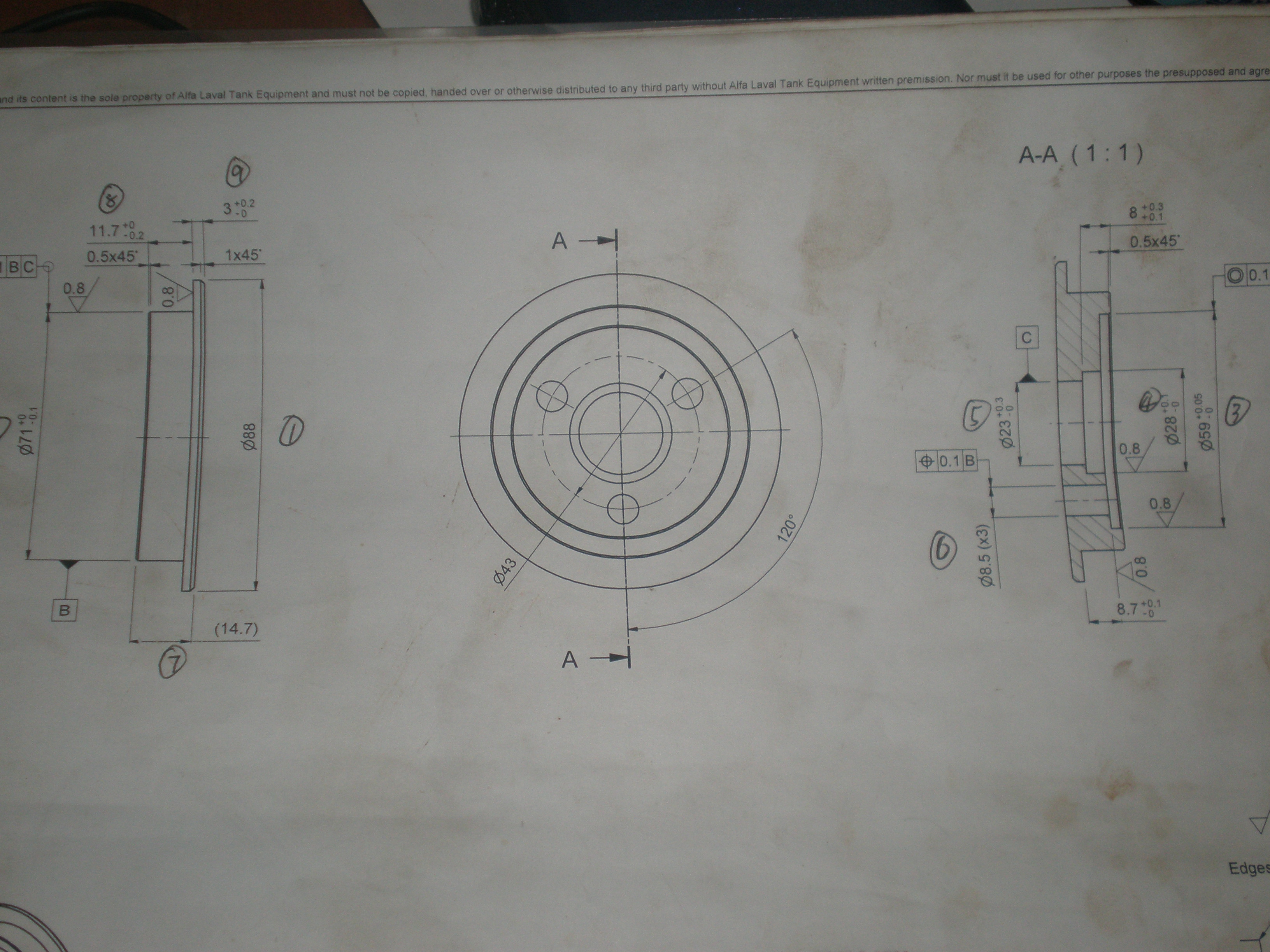

请教此3个8.5的孔钻模如何设计?
发表于 2008-6-21 20:24:58 | 显示全部楼层 来自: 中国江苏常州
做一个盘状内孔定位,插入Φ23孔的钻模,钻时用夹具夹在工作台上就可以了
发表于 2008-6-21 21:47:35 | 显示全部楼层 来自: 中国福建泉州
这样的工件可以以中孔23来定位,在分度盘上夹紧分度。
发表于 2008-6-22 17:36:48 | 显示全部楼层 来自: 中国山西长治
用个23的心轴配合,一端车个螺纹,用螺母压紧,在夹在分度盘上就可以了。
发表于 2008-6-22 18:09:58 | 显示全部楼层 来自: 中国湖南衡阳
我认为要以59的孔定位,钻具压在工作台上就可以了
发表于 2008-6-23 07:53:53 | 显示全部楼层 来自: 中国山东烟台
以上各位说的都对,用钻模板还缺少了个插销,钻完第一个孔后,插入插销
