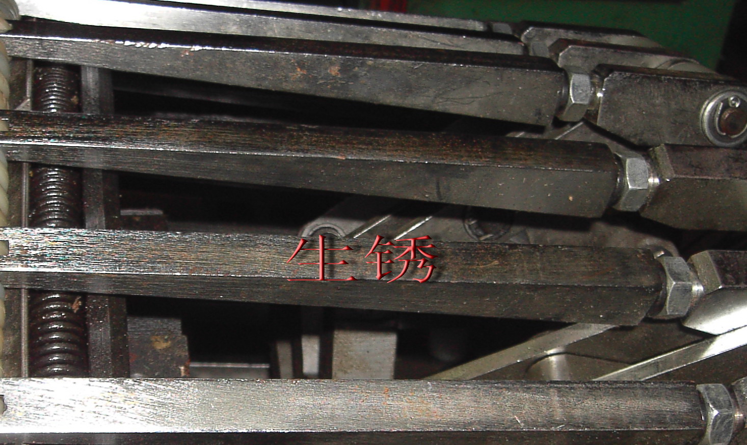

材料:45#钢表面镀硬铬0.02mm(单面)* b+ ?. B& a8 J! B6 j3 q
使用环境:表面接触帘布(尼龙帘子布二表面盖上未硫化橡胶,含有少量硫磺)
4 H, e& ]& h6 T7 d出现问题:使用不到30天表面出现大量锈点.(大批出现)
3 b* v- W/ G- o# x" |; P% K请问各位高手如何解决这个问题?

加工表面太粗糙,镀硬铬层不均匀,起不到防护作用。锈迹为硫氧化见水成亚硫酸腐蚀所至。若对产品质量有影响,可改用不锈钢制作。

 楼主| 发表于 2008-6-19 11:53:31 | 显示全部楼层 来自: 中国江苏无锡
回复 2# 的帖子
用不锈钢制做成本太高,; B) i  |9 v' h, _5 z, }; T
我听人说可以在外表面喷上一层防锈剂.这个方法是否可以.1 T% X7 c0 f" A1 c+ E
如可以可否推荐下如何使用!!!

选择适当的合金粉末进行表面喷涂,也能起到防锈、抗腐蚀作用。

连杆我已经是全部镀铬了.(镀铬厚度为0.02mm/单面)+ Q7 k3 X5 ?& b  C3 W% b* Y% I
人家台湾过来的设备也只是45#钢表镀硬铬用了10年都没锈.国内工艺为什么会差这么多!!!

外表面光洁度6.3 然后外表执光处理.因该说表面很光滑了.

我认为这与电镀时的速度有关,造成晶粒粗大,在0.02之内肯定有基体裸露在外,造成生锈!!!!!

建议使用QPQ处理,最后浸油处理,毕竟金属都怕酸。

建议先将零件表面抛光,提高表面光泽度,再增加镀铬层的厚度,另外对表面处理工序的质量也有必须进行改善。

你這個問題主要出在電渡層,電渡層不均勻,你試著將工件全部電鍍,

电镀后有没有做过盐雾试验呢?说不定是电镀不合格的问题,不然按道理,镀铬不会这么快就生锈。

我的楼主,不是国内镀铬水平差,是你自己选择镀铬参数的原因,你可以委托镀铬厂家用镀层测厚仪检测一下以前的设备部件,其镀铬层厚度应该不是你认为的0.02mm,你这是工作层镀铬的范畴,单边镀铬层厚度加工后也得保留0.05mm~0.08mm才有工业意义。你现在遇到的问题是首先调整镀铬层厚度,再有问题才可以考虑镀铬厂家的水平及质量。

可以尝试电镀后上2层封闭漆.
