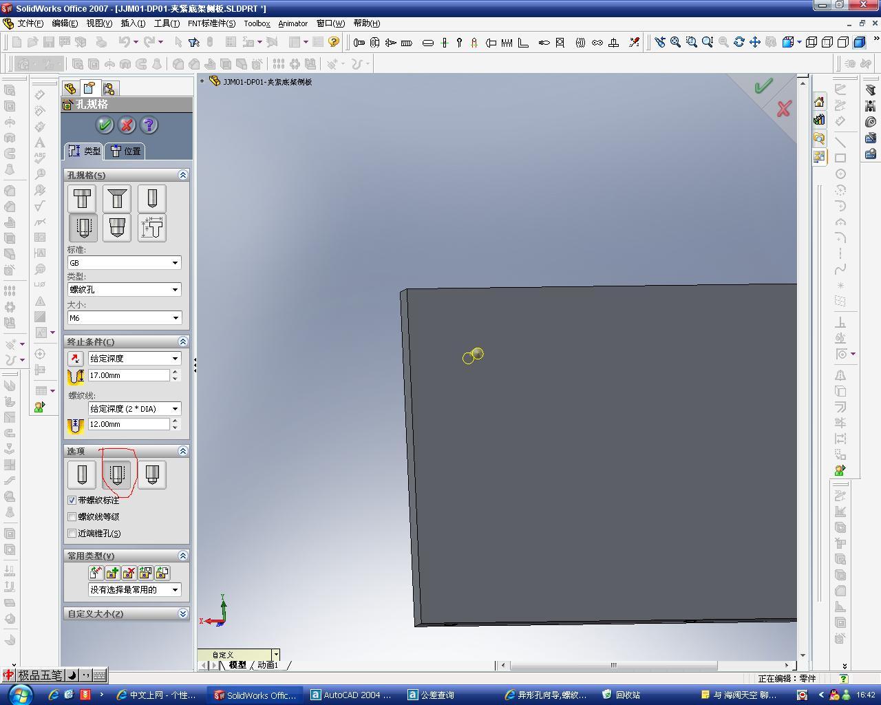

发表于 2008-7-7 15:59:52 | 显示全部楼层 来自: 中国江苏苏州
发表于 2008-9-26 13:13:19 | 显示全部楼层 来自: 中国江苏苏州
我全照做了,螺纹还是只有一个圈呀!高手帮帮忙啊!
发表于 2008-9-26 16:47:55 | 显示全部楼层 来自: 中国上海
在异型孔中选项一栏选第二项,也就是显示螺纹线,就可以了
