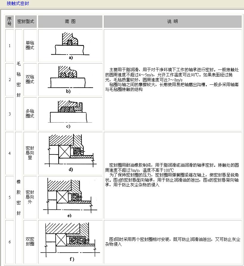

在机械设计和机械运行中,经常遇到轴和轴承的密封问题,大家看一看下面轴的接触式密封,哪一种更可靠,各用于什么场合?谢谢!

这个不用说,当然是橡胶密封效果最好了。7 T! i/ q& o, U1 Z
8 ]# V+ G: h; Z+ u3 p! ^+ S: w毛毡做工粗糙,不能形成精密加工,而且形状单一,结构不能复杂,因此密封结构比较简单,密封效果比较有限,特别是由于其与轴承的接触是面,因此摩擦力比较大,不适宜高速旋转。+ o6 ]6 `5 s; |! p: O$ q
6 n2 M' F" A  g5 v9 S! m" A5 j橡胶密封有诸多优点:材料多种多样,可以实现高温和低温下的正常工作;结构可以非常复杂,实现多种环境下的密封功能;因为有钢板做骨架,刚性也大大增强;与轴的接触可以是线接触,摩擦力大大减少,可以实现高温高速旋转。可以说,在有精度要求的条件下,应首先考虑橡胶密封,毛毡密封只适用于非精密工作要求的场合。
3 w* W9 `; \# L! ~+ z% `9 e: B) W% q
: u7 Q% g4 c( k6 W, Y关于橡胶密封的形式,应根据工作场合、工作条件等的要求来选择。譬如与轴的配合,就有非接触、轻接触、中接触和重接触等形式;密封的结构也有普通密封、装甲密封、双重密封等等,这都需要根据实际情况来选择。

密封的好坏要根据具体轴承以及其具体的工况而定,泛泛的讲不好说哪种好!只有适合没有最好!
