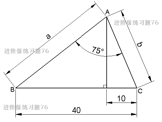

【进阶级练习题76】
* ]8 T5 e9 x2 G' S9 f* n* B8 t6 m1 v/ J/ o8 f
求:) H+ X; Q4 `& `2 d; Y
1. a 之长度为何?8 ?1 V$ e0 W3 ^
        a. 38.1002     b. 38.1020     c. 38.1200
- x) j# Y% V( u: B, L: E% n6 ?2. b 之长度为何?3 O1 R5 N3 \2 \+ N( [* L, C
        a. 25.5296     b. 25.5629    c. 25.5962
) n$ p  O7 O7 _5 G. o' h- ^5 v3. ∠ABC 之角度值为何?
; O/ W( O2 @6 R1 A8 l. e- h        a. 38.006°     b. 38.060°     c. 38.600° 0 h- F. Q7 [; l; ~5 g# C/ D  U, b  d
4. 最外围之面积为何?) l1 R  r4 v/ {' `5 n7 w" e
        a. 469.7197     b. 469.7719     c. 469.7917

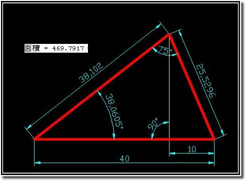

发表于 2008-6-15 21:18:37 | 显示全部楼层 来自: 中国北京
【进阶级练习题76】
woaishuijia + 5 技术讨论

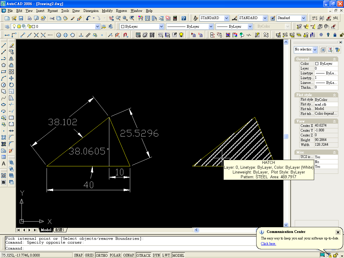

【进阶级练习题76】$ v  l" A1 q% H# X/ }  P
求:1 Z5 k: X  U0 Z
1. a 之长度为何?b. 38.1020
# Y8 w; X* x; a
7 ^  a% t! F& e9 T2. b 之长度为何?a. 25.5296' I% P* u3 s4 I3 Q
4 f; c5 ^6 Y* v7 Z7 J3. ∠ABC 之角度值为何?b. 38.060°
- t& R2 j  m; G8 i2 P& n
3 `: l4 u, s% b& E- H! ]4. 最外围之面积为何?c. 469.7917
2005llnn + 5 正确

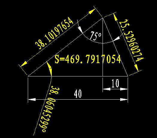

发表于 2008-6-16 11:20:57 | 显示全部楼层 来自: 中国广东韶关
2005llnn + 5 正确

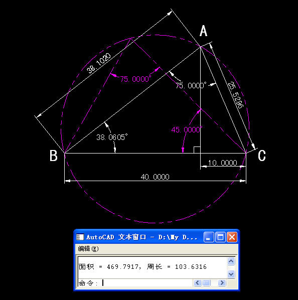

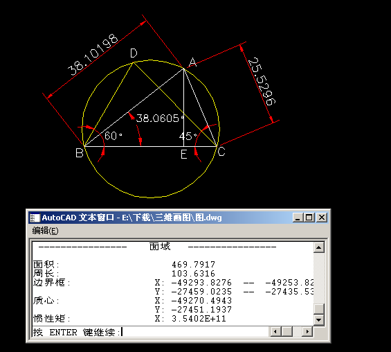

发表于 2008-6-16 12:00:31 | 显示全部楼层 来自: 中国黑龙江哈尔滨

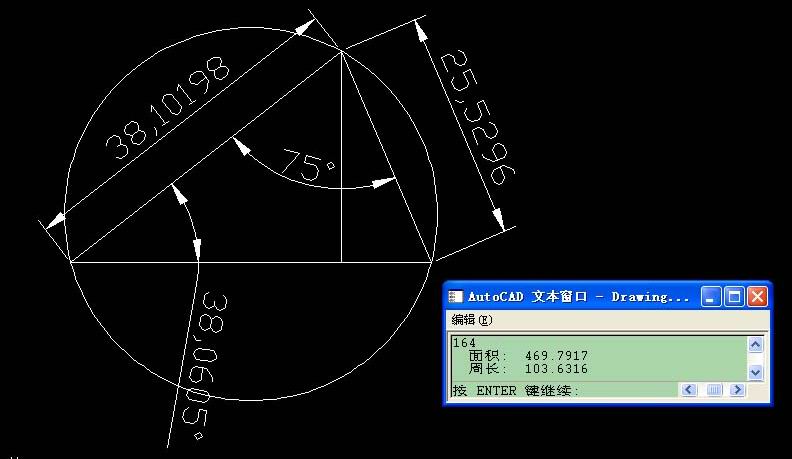

1. a 之长度为何?                     b. 38.1020
2 d- ~0 d" F# [* B, ~2. b 之长度为何?                    a. 25.5296
+ }- {. e' k$ R- B4 W/ Z; t3. ∠ABC 之角度值为何?        b. 38.060° / }+ m- _2 H+ h. v) u+ H
4. 最外围之面积为何?            c. 469.7917 9 h8 i$ q* l) i, w4 K( L; i* a
做题步骤:
3 t; c( g. d! {1 k1、画长度为40mm的水平直线BC,
0 n- ?2 c( n! @, A7 C* Q2、画直线BD和CD,且∠DBC =60°,∠BCD =45°,两直线交于D点,; H* A3 V0 Z5 ^4 u1 _. t
3、过B、C、D三点画圆- U9 [" x, F7 E5 T
4、做直线BC的垂线AE,与圆交于A点,且CE=10mm,% ?7 t* i: W% _% J) [( d5 F
5、连接AB和AC即可
+ ^4 O, F3 e! m3 b, j1 M, A! V9 h7 E2 c& {. V5 r/ I4 B$ B6 o6 c: X
[ 本帖最后由 hacsjyxl 于 2008-6-16 12:02 编辑 ]
2005llnn + 5 正确

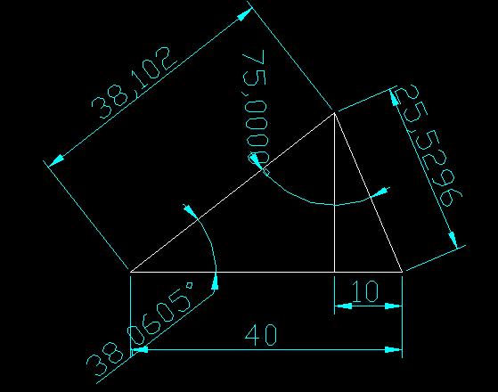

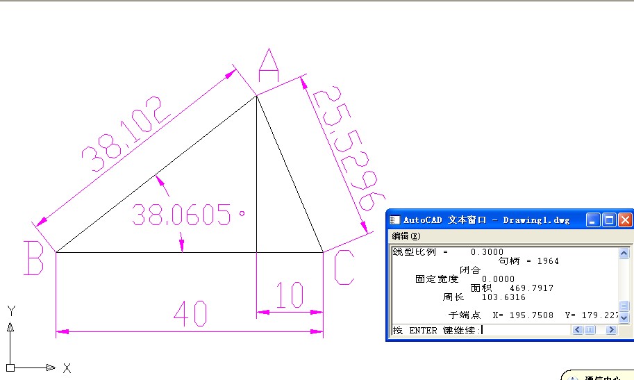

发表于 2008-6-16 12:15:43 | 显示全部楼层 来自: 中国江苏南通
面积:469.7917
参与人数 1三维币 +4 收起 理由
2005llnn + 4 角度标注的精度没有设置好

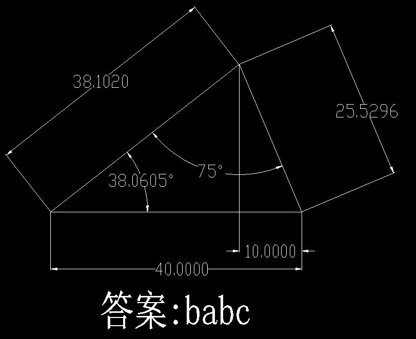

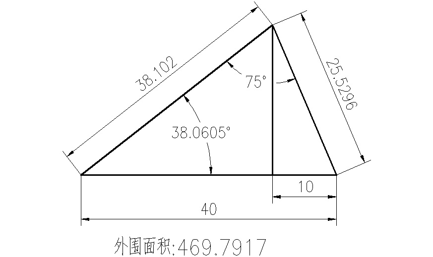

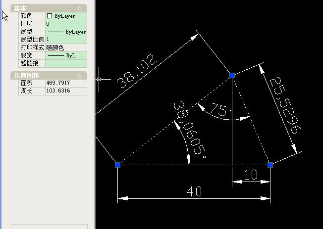

发表于 2008-6-16 19:35:27 | 显示全部楼层 来自: 中国河南郑州

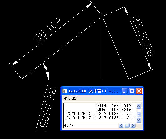

进阶级练习题76:
2005llnn + 5 正确

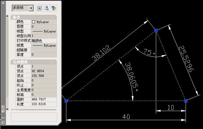

发表于 2008-6-17 10:36:04 | 显示全部楼层 来自: 中国广东深圳

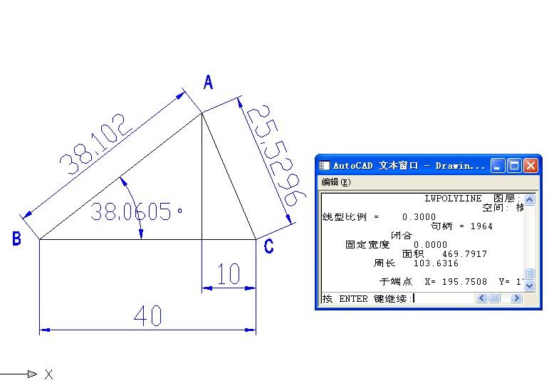

答案:B  A  B  C
2005llnn + 5 正确

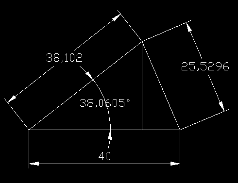

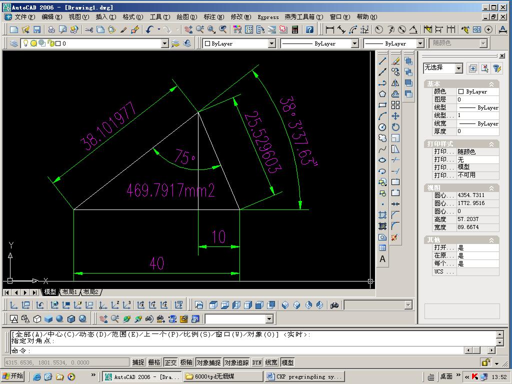

发表于 2008-6-19 18:54:34 | 显示全部楼层 来自: 中国江苏南京

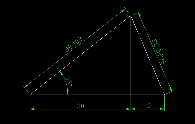

参与人数 1三维币 +4 收起 理由
2005llnn + 4 角度标注的单位格式不符合要求

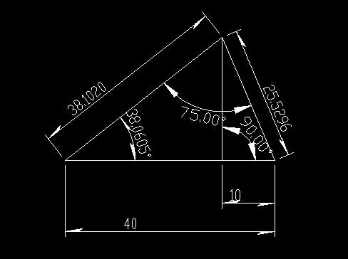

发表于 2008-6-22 15:31:09 | 显示全部楼层 来自: 中国浙江金华
参与人数 1三维币 +4 收起 理由
2005llnn + 4 积极参与!面积呢

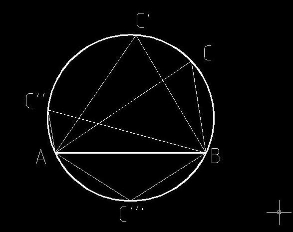

发表于 2008-6-29 15:59:51 | 显示全部楼层 来自: 中国浙江温州
未命名.JPG + p/ e  u7 i& g4 L
应该用的是几何中的一个原理(具体表述也记不清了):2 z2 A" @2 ~' k& w! E7 _# G! `
    当AB点固定后(如上图),无论C点沿着圆怎样转动,移动角恒等,即:ACB=AC'B=AC''B=AC'''B...
& r3 P& k! ^0 ~8 S怎么证明的给忘了
发表于 2008-6-29 16:02:07 | 显示全部楼层 来自: 中国浙江温州
表述的有问题 ! t1 O; U$ j1 }& F  v& |1 `
应该是同侧:L ( o) y$ Y' G4 |) u' [
ACB'''与其他三个角是不相等的:L ,晕了
