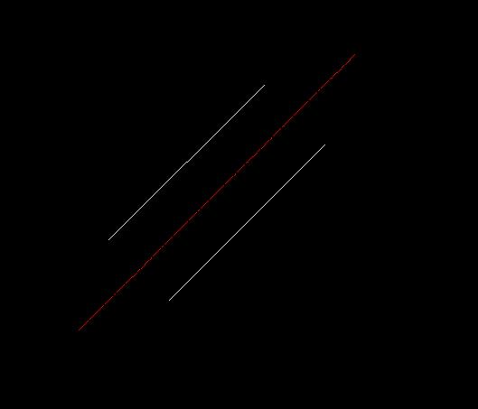

[分享] 自动生成轴中心线的LSP
发表于 2008-6-15 17:21:15 | 显示全部楼层 |阅读模式 来自: 中国广东汕头
自动生成轴中心线的LSP2 w1 j/ w3 Q. D3 t
  B! J. `: S4 P) n) J" _& E
% N# o% v: h+ a加载后输入命令CX
cx.rar
1 KB, 下载次数: 326

不錯,不過線型比例好像不會自動改變
发表于 2009-1-15 12:51:10 | 显示全部楼层 来自: 中国广东佛山
是啊,要是可以改变线型比例就好了

发表于 2009-4-2 17:08:54 | 显示全部楼层 来自: 中国江苏苏州
可以直接用记事本打开编辑,改成自己喜欢的层和线型.
发表于 2009-4-3 10:31:57 | 显示全部楼层 来自: 中国江苏苏州
这是我改的符合自己中心线层习惯的,可对比原LSP参考:

9 m7 `& t; k% Q更换自己设定的图层方法:3 K/ w' H3 x1 N. A7 a8 m, H
用记事本打开CX.lsp ,选择“查找替换” 把“cen” 替换成自己使用的图层即可。
