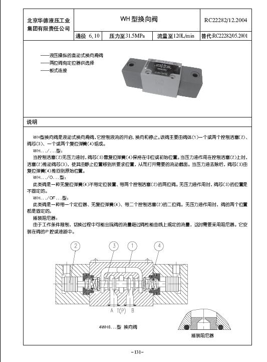

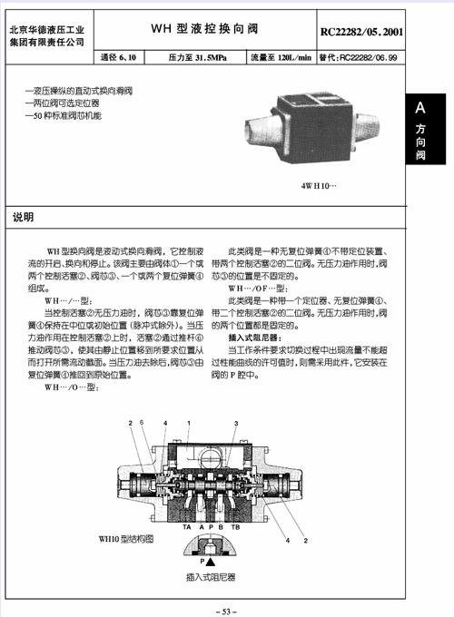

需要选用6通径和10通径的液控换向阀,手里的华德、立新等样本只有10通径以上电液动。力士乐样本液控的也只有六通径的。在网上看到这么一个图片。有知道的给介绍一下,能传个样本最好。
发表于 2008-6-12 16:40:31 | 显示全部楼层 来自: 中国四川成都
华德的WH型换向阀样本。
WH型换向阀.pdf
1.49 MB, 下载次数: 9
发表于 2008-6-12 16:51:31 | 显示全部楼层 来自: 中国四川自贡
华德样本131页有啊
; w  h3 D' @: q0 e" b" [  U+ c3WH6E50B就是6通径9 W: D- I' s0 V8 \$ @* i
液控口G1/8螺纹
' ?2 e( G9 E; M; G3 w2 X0 D' t, F% ~+ `8 ]9 Q
PS:这种阀性能不太理想.我们很少用

 楼主| 发表于 2008-6-12 17:09:25 | 显示全部楼层 来自: 中国上海
你的样本里面的照片和力士乐的是一样的。我手里没有,只好在网上现搜到几个图片,一点都不清楚。谢谢。
