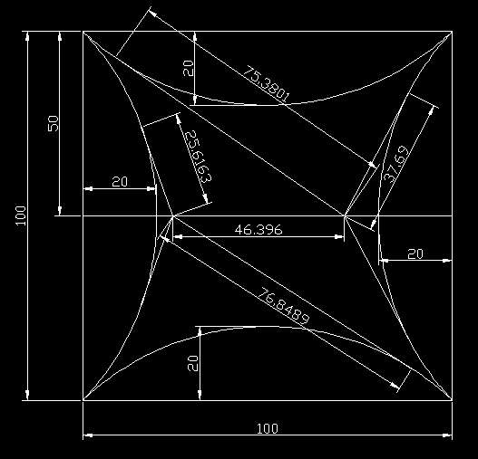

[练习题] 【進修級練習題67】

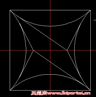

发表于 2008-6-11 09:10:11 | 显示全部楼层 |阅读模式 来自: 中国台湾

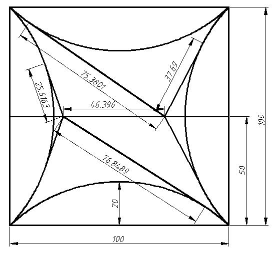

1. a 之長度為何?
: C; l2 V& A  q   (A) 37.609   (b) 37.690   (C) 37.960# J( h& \5 _$ d& k8 o/ s  `
2. b 之長度為何?
" v% T7 D4 [0 s+ X: F: ~2 Y+ Q! i  h0 r    (A) 25.6163   (B) 25.6316   (C) 25.6361
4 R# e1 f0 n+ `% N) O+ g3. c 之長度為何?
4 s& Y. g5 O' A3 @4 Y    (A) 46.396   (B) 46.639   (C) 46.936
9 T$ b6 v: v, C1 B0 |4 c1 S

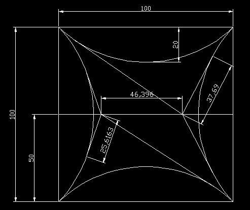

发表于 2008-6-11 10:55:49 | 显示全部楼层 来自: 中国四川南充

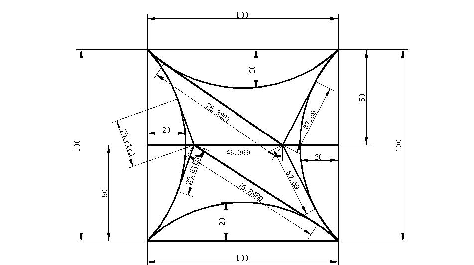

答案
1. a 之長度為何?6 w8 k  ~0 y: s: ^7 j
    (b) 37.690   + y7 G3 e+ O' n. H# y9 m
2. b 之長度為何?
, {8 {! U! ^$ k: f6 u7 i( S: ]    (A) 25.6163
0 i# [4 o; I1 c, J7 b  c4 K3. c 之長度為何?& I3 ~% W$ ~& O9 c9 O
    (A) 46.369! a. }& d; l- {  a
4 C) Q! r  Y6 c0 H) t' I$ d6 J3 d[ 本帖最后由 LPL 于 2008-6-11 12:53 编辑 ]
Drawing1.rar
27.3 KB, 阅读权限: 20, 下载次数: 6
woaishuijia + 3 技术讨论
发表于 2008-6-11 12:06:28 | 显示全部楼层 来自: 中国黑龙江哈尔滨
1. a 之長度為何?
- i8 g1 U& V" Y/ n9 M3 t. @+ D2 a    (b) 37.690   ( R% _( A9 n5 t  M" q1 v. J; C
2. b 之長度為何?
# }7 l! ^, Q* m5 |    (A) 25.6163   ; N8 q/ \# _  I1 h" K, }$ x
3. c 之長度為何?
2 [$ Z" A6 Q* W1 S不知道为什么是46.396
woaishuijia + 5 技术讨论

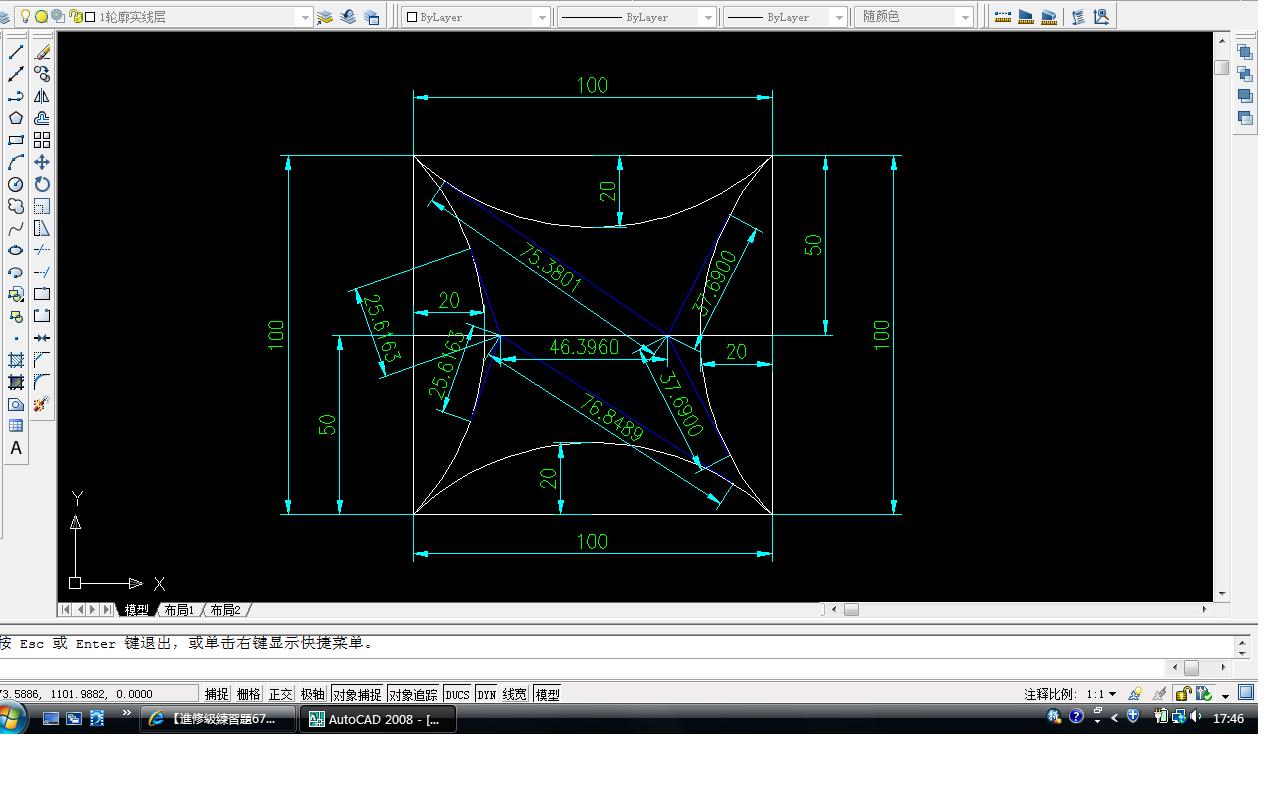

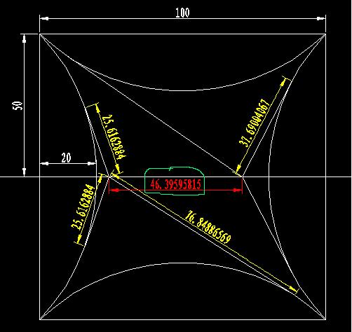

发表于 2008-6-11 12:29:29 | 显示全部楼层 来自: 中国浙江金华
1. a 之長度為何?    (b) 37.690 ' O& u) Y( J  \0 E- s( R
/ C  i+ m1 k+ [& q3 q
2. b 之長度為何?    (A) 25.6163  / `% a% Q: g# K
# d0 w1 H, a0 l# E$ T3. c 之長度為何?( F1 ^' f0 F! U! a+ R* H$ m
    我也跟楼上的一样是c=46.39595815
" z* y& I+ ]; x& Q$ d1 R) p: t% _4 R- [
是不是楼主打错了5 B! E9 G2 V2 ^4 {5 C- A

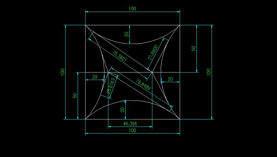

发表于 2008-6-11 20:17:13 | 显示全部楼层 来自: 中国河南郑州

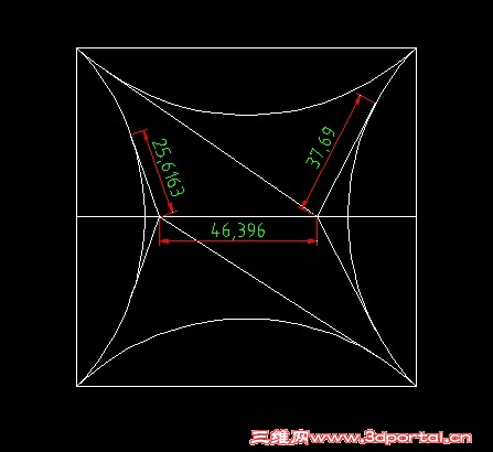

進修級練習題67:
2 @: }+ }) I& d" m7 B) C: W 08061120161490.JPG

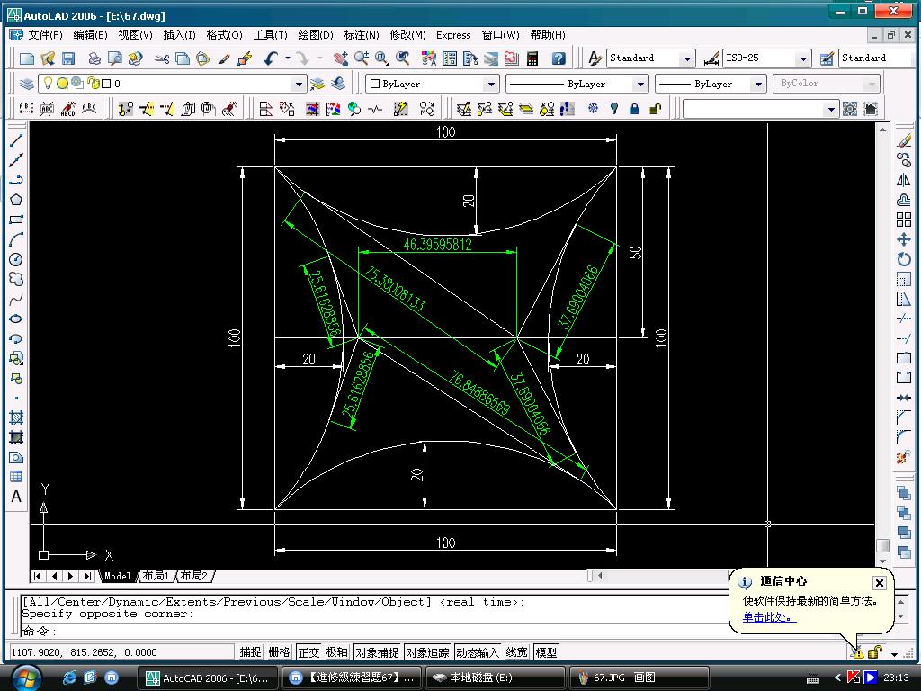

发表于 2008-6-14 23:17:10 | 显示全部楼层 来自: 中国江苏南京
我也做了一个 67.JPG 67.rar (14.31 KB, 下载次数: 0)

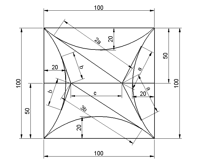

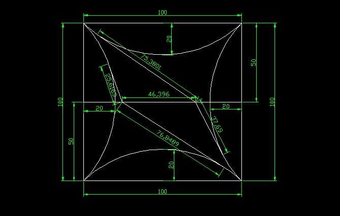

 楼主| 发表于 2008-6-16 16:48:24 | 显示全部楼层 来自: 中国台湾

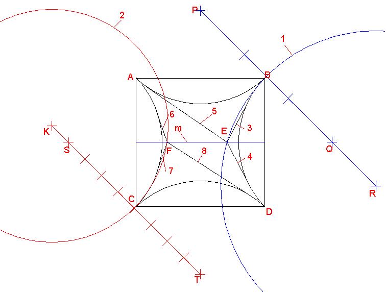

1. 作100x100之正方角形ABCD 2. 作AB弧,AC弧,BD弧和CD弧 3. 作水平線 m 4. 連接AB弧之圓心P和BD弧之圓心Q 5. 以DIVIDE →obj=PQ n=3→將PQ作三等分 6. 延長PQ至R 且取QR=1/3xPQ 7. 以CIRCLE →cen=R r=RB →作#1圓 並與 m 交於E 8. 連接AC弧之圓心S和CD弧之圓心T 9. 以DIVIDE →obj=ST n=8→將ST作八等分 10. 延長TS至K 且取SK=1/8xTS 11. 以CIRCLE →cen=K r=KC →作#2圓 並與 m 交於F 12. 過E分別作BD弧兩側之切線#3和#4 13. 過E作AB弧之切線#5 14. 過F分別作AC弧兩側之切線#6和#7 15. 過F作CD弧之切線#8

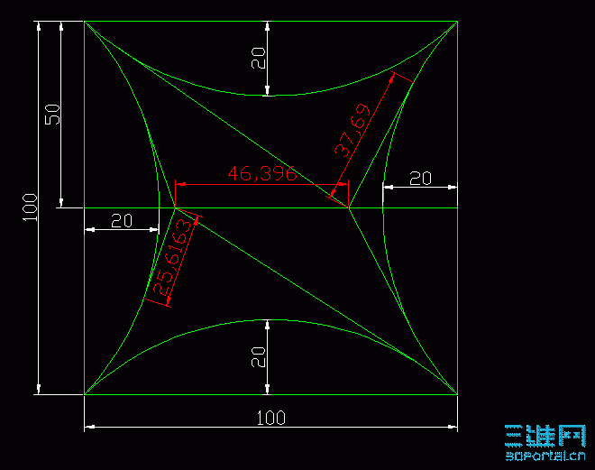

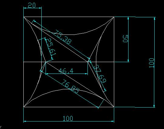

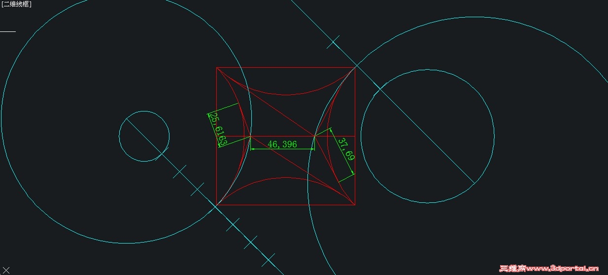

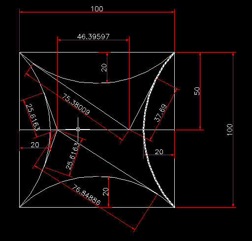

发表于 2008-9-8 13:47:57 | 显示全部楼层 来自: 中国
答案:B、A、A

答案是:B、A、A
