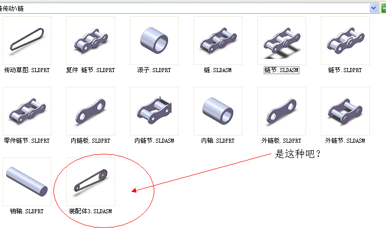

各位大侠帮帮忙,如何让链条饶在滚轮上?
发表于 2008-6-11 07:27:32 | 显示全部楼层 来自: 中国河南新乡
楼主要的是这种吧?SW没有打开,直接在电脑上面给你抓了个缩略图!
' b: g) q" x: |: w$ E- P+ O, O6 M* Z9 p" o* \# e: M+ Z
[ 本帖最后由 chenjun521208 于 2008-6-11 07:30 编辑 ]
链.part1.rar
1.91 MB, 下载次数: 1615
链.part2.rar
1.91 MB, 下载次数: 1537
链.part3.rar
1.09 MB, 下载次数: 1480

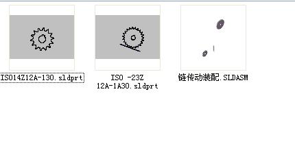

发表于 2008-6-11 07:32:17 | 显示全部楼层 来自: 中国河南新乡
不好意思,忘了两个链轮,没在一个文件夹下!现在补上!
ISO14Z12A-130.rar
160.15 KB, 下载次数: 1127
ISO -23Z 12A-1A30.rar
231.89 KB, 下载次数: 1135
链传动装配.rar
103.74 KB, 下载次数: 1011

发表于 2008-6-11 13:43:33 | 显示全部楼层 来自: 中国河南新乡
原帖由 ysl.132 于 2008-6-11 11:41 发表 http://www.3dportal.cn/discuz/images/common/back.gif
3 j, ~  ]4 Z- D: P讲解一下 附上插图 配上文字就更好了
4 t  L3 d3 ]) F& Q6 A. g这个装配体打开之后,大家仔细看一下特征树,自己就会明白的!

发表于 2008-6-13 10:20:15 | 显示全部楼层 来自: 中国江苏泰州
回复 2# 的帖子
2#的大侠,你的传动草图中怎么把零件链节添加进去的啊?
+ A0 X4 m  a! R0 P! H也就是怎么将一个零件添加到另一个零件中啊?# C2 i& A4 t4 l: ^3 b
我看你的上面用转移命令,我怎么没找到啊?6 m% t) L! X) T5 V4 C! O5 H
谢谢啊!

发表于 2008-6-13 14:26:32 | 显示全部楼层 来自: 中国河南信阳
原帖由 小人物~ 于 2008-6-13 10:20 发表 http://www.3dportal.cn/discuz/images/common/back.gif( b& `3 }$ `% {; s$ U6 A. i
2#的大侠,你的传动草图中怎么把零件链节添加进去的啊?# R9 }2 L4 S& Q; k) j" C3 T
* l) `. r2 N& e我看你的上面用转移命令,我怎么没找到啊?, L- L$ W2 y( M) f3 d: D/ ^" L% W
谢谢啊!
! L% U8 M  Z$ Y6 T  c. y
在零件建模界面直接选择插入——零件,然后就可以的!

应该是在链条和齿轮上各作一圈基准线,然后让它们相切。
