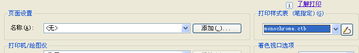

请问各位,在各种图线颜色不一的情况下如何对其进行黑白打印。

按图中的打印样式就可以了

在页面布局中设置,如想真的知道,联系:csliujiang@msn.com

我已经学会了;
# _( B6 E. u) e$ ~! G/ X非常感谢大家
