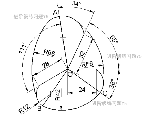

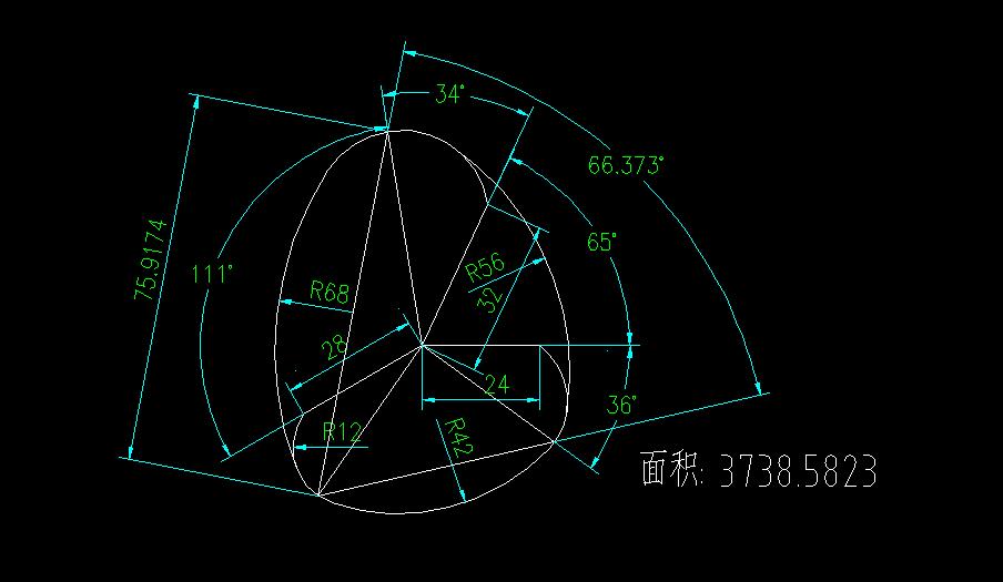

【进阶级练习题75】
- G4 I6 J: i4 }" @  x& c2 K
( m( c4 ~, J. e4 X! v/ U求:. `3 m5 G+ _( j5 U; W, y" F$ t
1. AB 之距离为何?" ], }0 @1 ?6 `6 e
    a. 75.9714     b. 75.9417     c. 75.9174
% x- j5 g7 a. m7 F0 i- X9 ~2.∠ABC 之角度值为何?0 r* X2 G7 x! c6 C
     a. 66.337°     b. 66.373°     c. 66.733°
7 X( D' P! c' u$ [" ], R$ |7 l3. 此图围成之面积为何?! N' o( b, D" R4 G* d/ O9 }' v
     a. 3738.5823     b. 3738.8523     c. 3738.2358

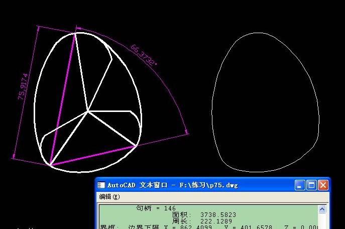

发表于 2008-6-7 23:51:03 | 显示全部楼层 来自: 中国台湾
【进阶级练习题75】3 {* @1 f9 _. _4 F( X
求:
% D$ A3 P+ K0 P" w$ A8 W1. AB 之距离为何?c. 75.9174# F5 \$ q( U8 A/ [4 b
/ T) M0 t4 T" p2 m
2.∠ABC 之角度值为何?b. 66.373°
4 G. D4 D+ o, @+ p: U, I0 \; q4 _, ~
3. 此图围成之面积为何?a. 3738.5823

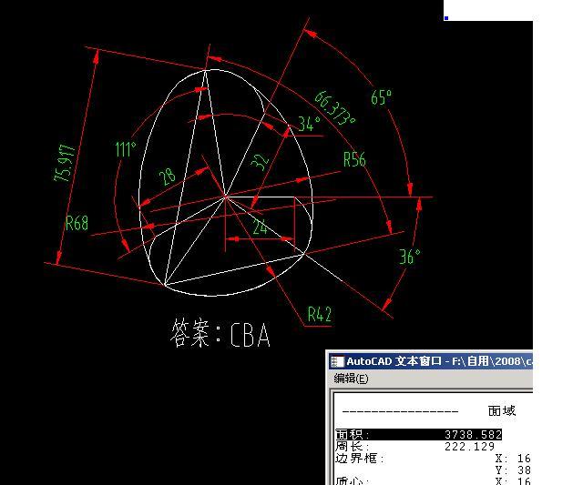

答案:C  B  A
woaishuijia + 5 技术讨论

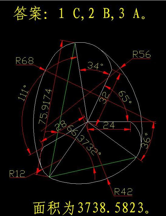

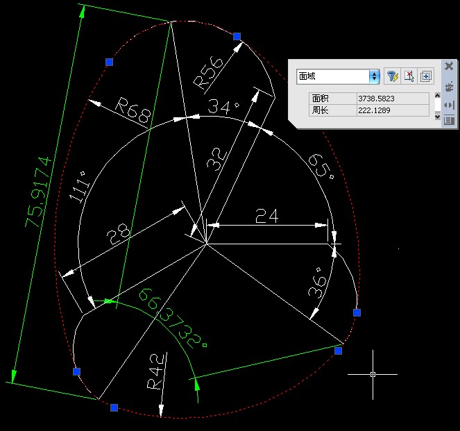

答案:C  B  A

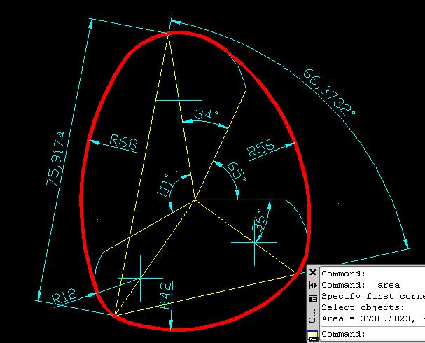

/ m4 R% N2 n  F  D! l# [ 75.gif

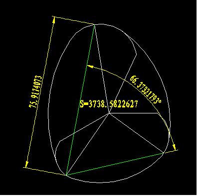

发表于 2008-6-11 13:33:04 | 显示全部楼层 来自: 中国浙江金华

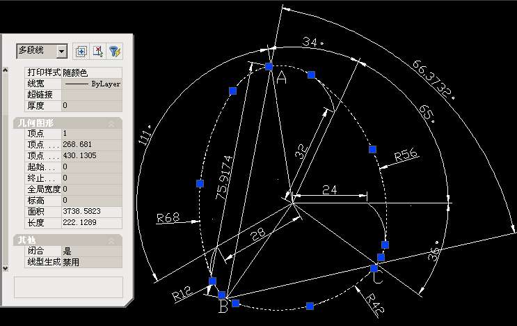

1. AB 之距离为何?             c. 75.9174) s, B7 b+ u' M4 \5 w( X
  e/ O$ G( N. S+ k. |0 _2.∠ABC 之角度值为何?    b. 66.373°
- S" [0 a9 s4 r+ t4 L$ F3 E
$ ^& W1 j- r$ n  y1 v# \3. 此图围成之面积为何?    a. 3738.5823
' }, z! q5 x3 a2 K$ g) c# f9 c

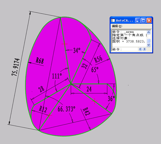

5 J  H4 L+ L" A: K( i9 _ 1.JPG

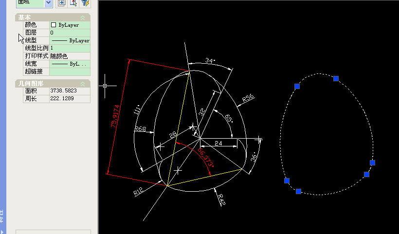

发表于 2008-6-11 22:55:18 | 显示全部楼层 来自: 中国台湾

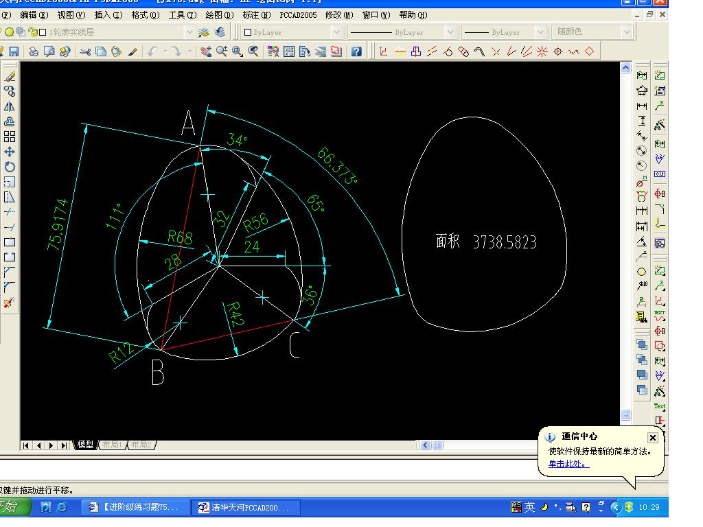

1.(c)     2.(b)     3.(a)
- t& l& |5 t$ P+ R8 n補標柱( d" |, T/ f" A5 l+ b
# P2 ?5 C% ]: r# l, S7 z[ 本帖最后由 frontosa 于 2008-6-11 23:08 编辑 ]

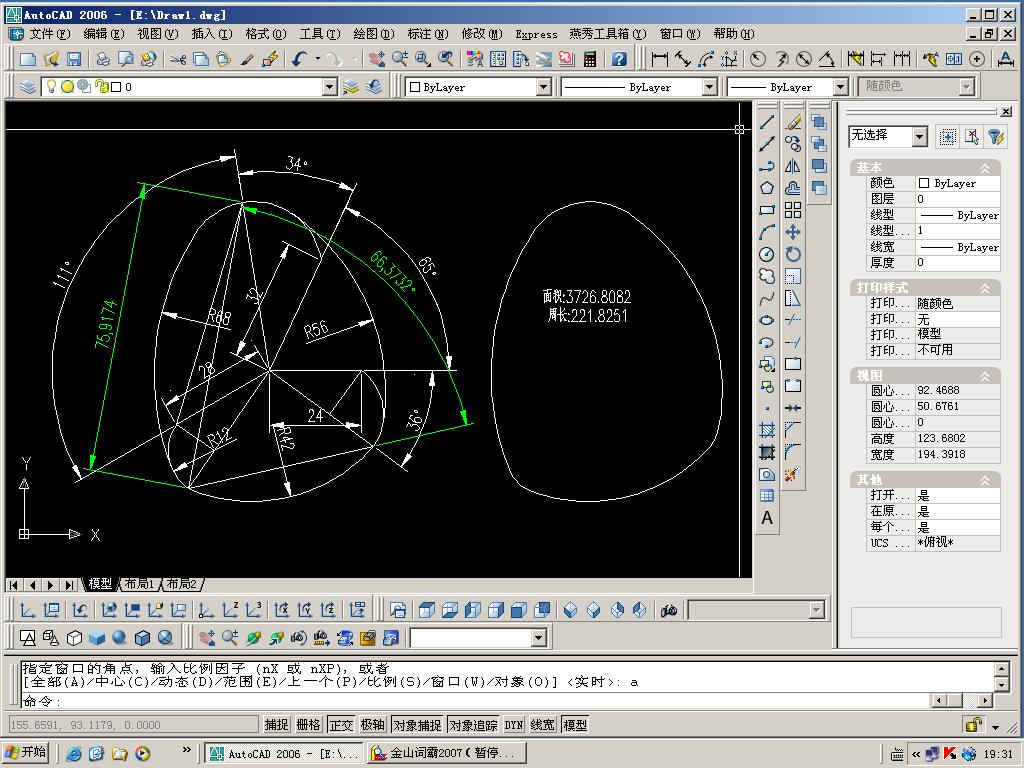

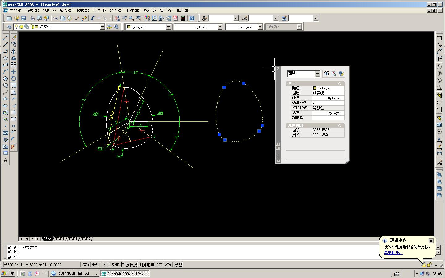

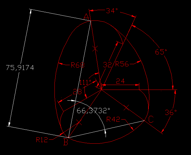

发表于 2008-6-12 19:30:09 | 显示全部楼层 来自: 中国江苏南京

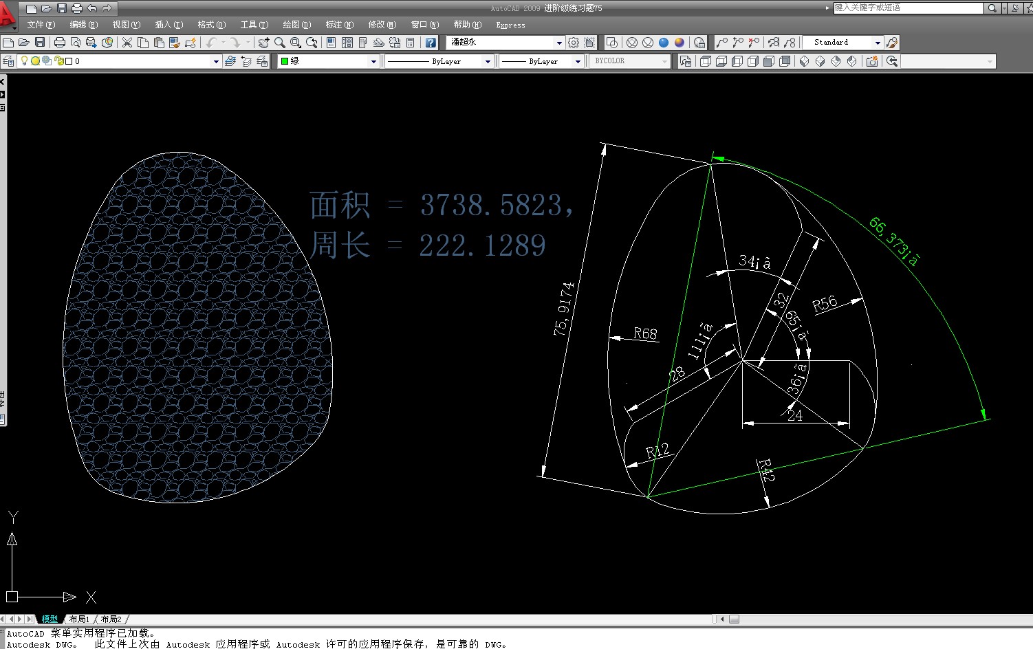

woaishuijia + 3 面积有误

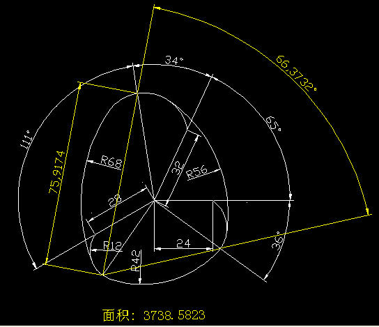

 楼主| 发表于 2008-6-14 21:22:22 | 显示全部楼层 来自: 中国上海
我想,也许是本题的某些条件没有交代明晰,致使大家在做题时感到有些困惑。9 j/ g2 p! i# [. v, N4 p; \0 ~* e3 o
我也在努力,力争以后尽量避免。2 a* r1 f. _8 r3 P, p6 r1 v
4 }# s$ n% r4 \7 A! v
本题的答案、解题以及动画演示已经发表,见:
8 f- p& O& Y/ y' r# Ghttp://www.3dportal.cn/discuz/viewthread.php?tid=514115&page=1&extra=page%3D1

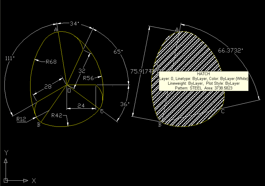

发表于 2009-3-8 08:15:18 | 显示全部楼层 来自: 中国广东中山
很久没有画了复习起来,,还真累人耶
进阶级练习题75.dwg
34.02 KB, 阅读权限: 80, 下载次数: 2
