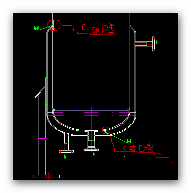

如图: 夹套与筒体连接的环缝属于C类还是D类??

图示描述属于 C类。
折桂使者 + 5 应助
发表于 2008-6-9 09:24:02 | 显示全部楼层 来自: 中国山东济南
以我的理解应该是C类焊缝:
+ ?/ N# ~8 E; A7 W: n1、根据GB150第10.1.6条的规定应列为C类焊缝。
0 y  {) F- h2 Y6 A: x2、我公司经常做夹套容器,此类焊缝一律按C类焊缝做工艺,监检部门并没有提出异议。
: v8 ~/ a" k; o5 h3 \1 f综合以上定为C类焊缝是没有错的。

我单位也做过此类设备,是定为C类的。
发表于 2008-6-10 11:05:47 | 显示全部楼层 来自: 中国浙江金华
我单位也经常做此类设备,定为D类焊缝。理由:按其结构型式与接管伸入到封头相类似;且C类缝一般不要求全焊透,而该焊缝一般应全焊透。且我们这里的监检部门也没有提出异议,同意我的看法。

此类焊缝,应定为D类焊缝!因有全焊透要求.
 楼主| 发表于 2008-6-14 11:10:52 | 显示全部楼层 来自: 中国浙江金华
相对来说夹套与筒体应该是全焊透结构,这样才能保证夹套的密闭性。也就是说应当选择D缝。! t% S/ f  S3 l1 e' F5 A% d
C缝不能保证全焊透结构应该不是很适用。对不对。还有高人认为是C缝的见不一样的同道中人能解说一下吗理由吗?

3 }: V' w; G( P7 b7 L6 I0 M夹套伸入筒体的这种情况可以看成是夹套包在法兰上的连接,应该看为C类。况且没有标准规定“C类焊缝不要求全焊透”,实际上有许多C类焊缝都是要求全焊透结构的。
5 r' m- C) h2 o! R. H) W: B我们有较多的象楼主提供的这种结构的产品,都看成是C类对待。锅检所没有疑义。

应该是c类,d类都是些相对不重要的焊道,如补强圈和鞍座等焊缝
发表于 2008-6-15 07:47:31 | 显示全部楼层 来自: 中国山东青岛
应该是D类,这些焊缝不影响容器的承压能力。

这个根据有关标准应该是属于E类,不过具体的标准一时找不到,不过在我的印象中应该是E类,不知道有没有记错.
 楼主| 发表于 2008-7-1 11:04:35 | 显示全部楼层 来自: 中国浙江金华
12#的朋友能找到标准 吗??传一个上来看看,
3 ^7 N, A6 n: ^好让我们也都知道为什么是E缝啊??
