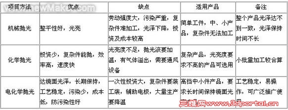

( S. g* j% C3 ^8 Y5 \1.2.2 不锈钢表面镜面光亮处理方法:根据不锈钢产品的复杂程度和用户要求情况不同可分别采用机械抛光、化学抛光、电化学抛光等方法来达到镜面光泽。这三种方法优缺点如下: y, V# r& [, d Z) P" E/ u
# O a: f% C, ~. R0 y0 f4 | W2 {
