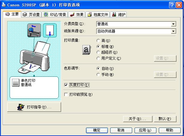

发表于 2008-6-4 15:02:41 | 显示全部楼层 来自: 中国广东汕头
你可以直接到控制面板里的打印机上设置下“打印机首选项”,设置成灰度打印。) A: `" `, v+ r
1.jpg . _& u) [3 O4 }7 k
4 G6 F. E& Y) O' {还有一种方法就是你在打印的前一步全选对象,然后设置全部对象为白色的。

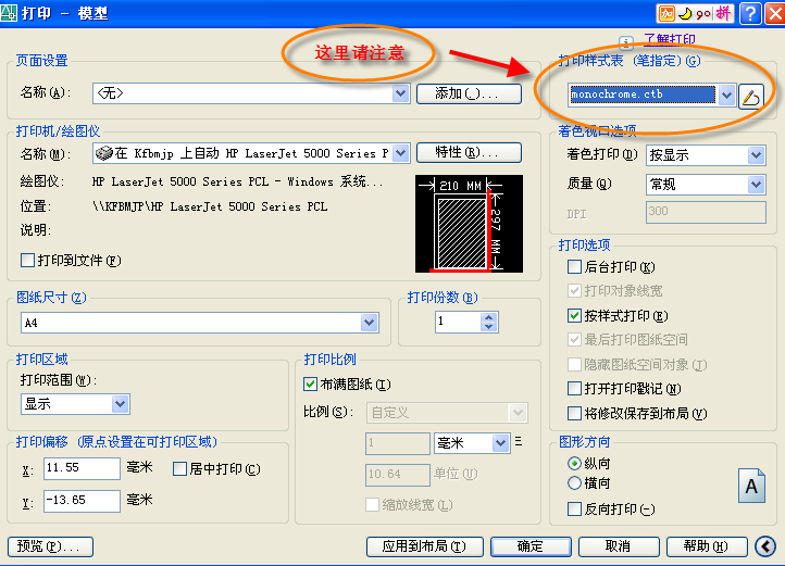

发表于 2008-6-4 15:10:09 | 显示全部楼层 来自: 中国河南安阳
woaishuijia + 5 应助
 楼主| 发表于 2008-6-5 11:52:54 | 显示全部楼层 来自: 中国江苏苏州
回复 2# 的帖子
谢谢你
6 v! P" M( B% i6 A第一种方法我也试过3 m: Z& G3 d! L0 p' ^
但不知道是什么原因不好用
& x2 {5 B' @* O第二种方法8 ~- z6 o" @4 N7 ?4 S
那我是知道的' \& N2 t6 q1 ^( m/ s6 @; M4 ^
就是麻烦
 楼主| 发表于 2008-6-5 11:56:22 | 显示全部楼层 来自: 中国江苏苏州
回复 3# 的帖子
谢谢,我回到公司去试试( k6 N3 M( u9 L( U2 b
你真是个大好人
" t7 i" D  I" _! I) v像我这种自学的人
9 o- j# j( C; t2 Q3 ^就是不怎么熟练 :)
发表于 2008-6-5 12:03:16 | 显示全部楼层 来自: 中国湖南邵阳
三楼的不错呀,我一直用这种方法

发表于 2008-6-5 14:20:32 | 显示全部楼层 来自: 中国山东淄博
个人认为,3楼方法最好!
 楼主| 发表于 2008-6-5 16:47:07 | 显示全部楼层 来自: 中国江苏苏州
我已经摸索出来了" D; x1 L. a* W* j* A% \; X
是三楼的方法
3 O; s3 L* v  Z' j7 |谢谢了
发表于 2008-6-5 17:07:44 | 显示全部楼层 来自: 德国
我一直用三楼的方法,就是打印时选一下样式,很方便的,不麻烦,另外还可以自定义样式,把自己常用的线型、颜色什么的做成一个独立的样式,这样打出来的图会很规范统一哦。
发表于 2008-6-16 22:09:10 | 显示全部楼层 来自: 中国广东东莞
我用的是Mechanical 2007,之前可以按样式打印,但后来再打印就是彩色的了。5 N* y- [7 B/ D* s7 R/ E8 c9 k
3楼说的ctb文件在那个栏里看不见,只能看见stb文件。所以现在无法更改打印的颜色。
! Z+ C0 g/ O+ d+ T: ]+ ~高手们有什么方法?
发表于 2008-6-16 22:31:39 | 显示全部楼层 来自: 中国广东东莞
我找到了一个方法:. w* t/ a! J8 B: ]0 }+ T
在命令行里输入convertpstyles,转换格式。很管用。三维网里的贴子。
