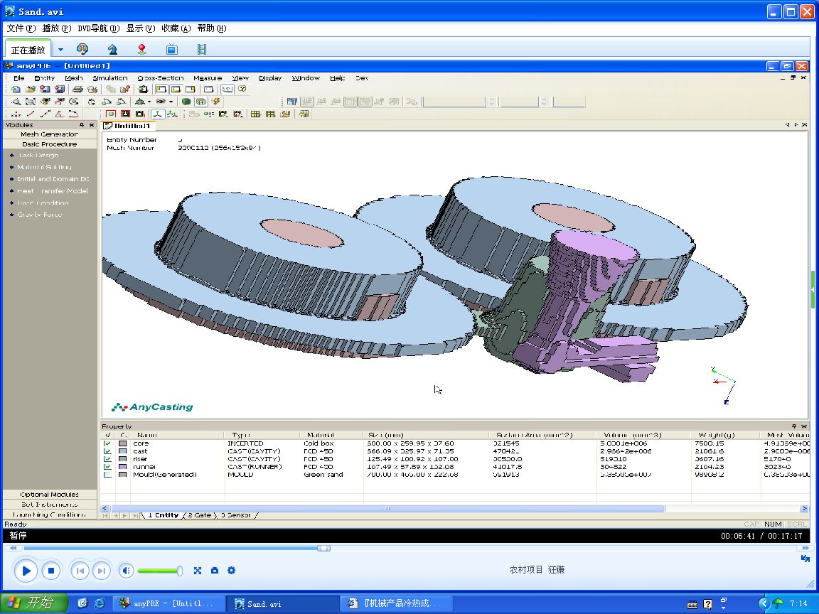

anycasting如何选取浇口,我用空格件切换后,光标已经呈十字形,可就选不了浇口??

我点击了10次也选不上,连点两次倒是把整个直浇道选中啦,可教程里只是选中浇口杯的面。这是否与盗版有关啦??请高手指点。

浇口的选中
请注意观察浇口杯的上平面,下面的图片是教程中的,当它点击“浇口条件"时,此时浇口杯的上平面颜色变深,当光标变成十字选中浇口杯上表面时颜色变成黄色,可我做的当点击点击“浇口条件"时,此时浇口杯的上平面没有发生变化,也选择不了浇口。7 X7 F% @. C# s1 p
还望大侠指点!!
发表于 2008-6-3 08:18:00 | 显示全部楼层 来自: 中国安徽合肥
以教程说教程,圈选的地方你选择了吗?3 J$ \( u$ V: E4 W+ I$ ^

选啦,是不是尺寸有问题
 楼主| 发表于 2008-6-3 09:10:38 | 显示全部楼层 来自: 中国浙江宁波
谢谢6楼,我发现浇口面选错,但我更改后保存后还是不能选择,是不是要从新开始呀?
 楼主| 发表于 2008-6-3 09:14:58 | 显示全部楼层 来自: 中国浙江宁波
问题解决啦,谢谢
