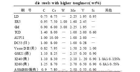

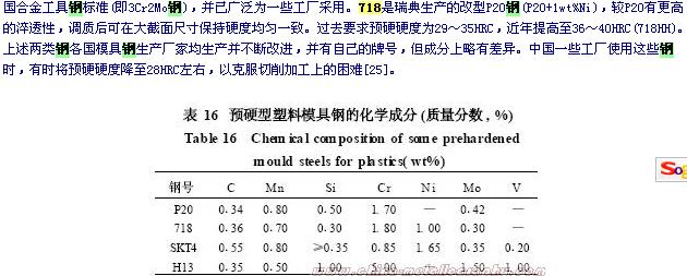

各位大哥有没有钢财的硬的手册,如718。K360,这些硬度是多少的?

这两种钢材都比较偏,看一下这两种钢材的制造标准,上面应该有
发表于 2008-6-3 10:31:25 | 显示全部楼层 来自: 中国陕西西安
论坛内的金属手册 应该有大多数金属的硬度值  你搜索看看" S  N: g3 n/ y, {5 Q& }, T
不过这2种材料很不常见啊
) s$ t- ]- b# D7 `! E+ D0 r" Ihttp://www.china-metallography.com/china-met08/new-material/new-material038.htm
