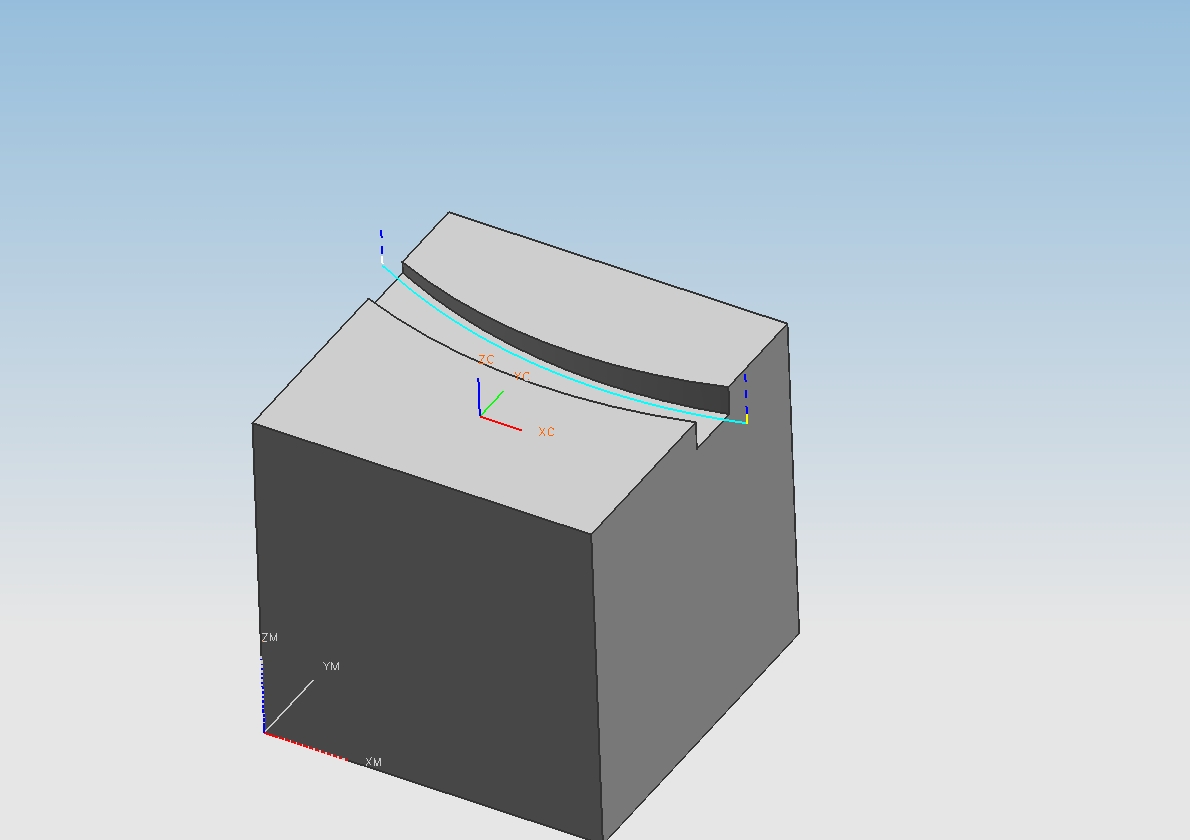

相同的数学模型,不同的加工软件(CimatronE与UG) ,为什么会相差如此之大?在这个例子中,ug的道路却不尽人意!
+ M- ?- s; |* I1 K4 a: g: a5 c! h, o如图:
CimatronE刀路
CimatronE刀路
ug刀路
ug刀路

基本参数一样在不同的软件不一定就一样的刀路,不同软件设置也不同,你就确定设置都一样吗

ug 也可以作到啊  不过是你设置的不对

11.jpg 可能是的参数有问题,这是用UG4.0做的.

UG的加工绝对是比C强大的很,这句话我不能赞同,CimatronE在有些方面还是比UG强的,虽然本人现在用的就是UG,对于初学者,CimatronE具有简单易学的特点
, \  {5 K% \) y( c9 S6楼的同志,我在帖子后附有数学模型,为Parasoild格式,在附件的数模中做出你的刀路,可以继续贴图,与CimatronE的刀路相比较

你的PART我打不开- N) c" l3 z* a* ]2 D' g. H
你传个.STEP的

貌似是参数设置的问题,C和UG孰优孰劣这个不能一概而论,两种软件都用过,各有各的优点和缺点,谈不上谁好谁差,适用范围不一样。
