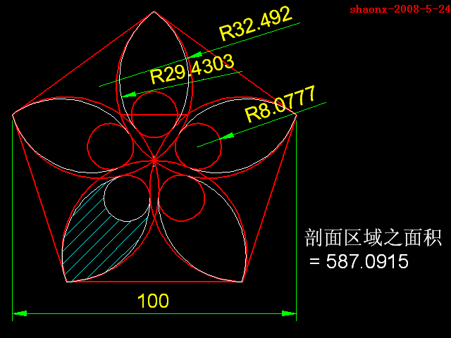

【进阶级练习题73】标准答案:' U$ v- j% Y6 m% h3 B7 M
1. a 之半径值 = 32.4920,就是(c)
9 `: ~" G, j( S2. b 之半径值 = 29.4303,就是(b)
6 p; Q2 G/ K3 X& h4 Z0 W1 \3. c 之半径值 = 8.0777,就是(b)
" ~1 z0 Z7 E* g4. 剖面区域之面积 = 587.0915,就是(c)  t- O6 U; {! }/ K! q# N

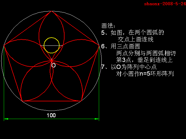

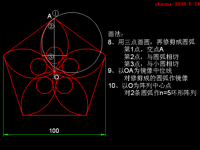

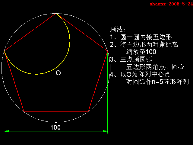

【进阶级练习题73】解题思路:
  `2 r) ]- B  K9 H) J
本题的关键还是画圆和画圆弧,应该是比较实用的,大家可以多练练。
