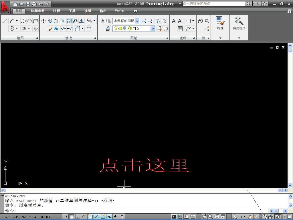

刚从论坛里下载了CAD2009中文版装上了。感觉怪怪的!, r2 h) C$ E0 ~6 D
+ G! o' r; e5 [
请教论坛里的高手,我现在怎么在CAD2009里调出工具条来呀?我只记得画2D的命令,没工具条,做3D呀什么的不知道怎么着手了。

左键点击右下角的小齿轮,可以切换到经典模式!* P" Y! c; e# I5 F

发表于 2008-5-29 15:36:55 | 显示全部楼层 来自: 中国浙江台州
工具选项里 自定义 工具选项板  }7 f$ ~* J* Z; v+ [) z9 j
弹出自定义窗口 工具栏
% W2 i2 \8 j$ S* S/ E* V3 Z2 Z/ ]选择你需要的工具条

发表于 2008-10-1 02:26:06 | 显示全部楼层 来自: 中国河南焦作
我不习惯用工具条。- k" |+ e8 u0 ?
不过我会在最上面有命令的地方点右键。% B1 e1 R$ Z  K# J9 k  s
呵呵。出来工具选项了吧。% U, I" S0 y  f: ^
我感觉09还是比较成功的。
