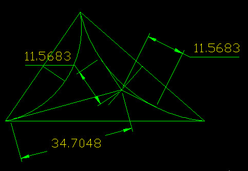

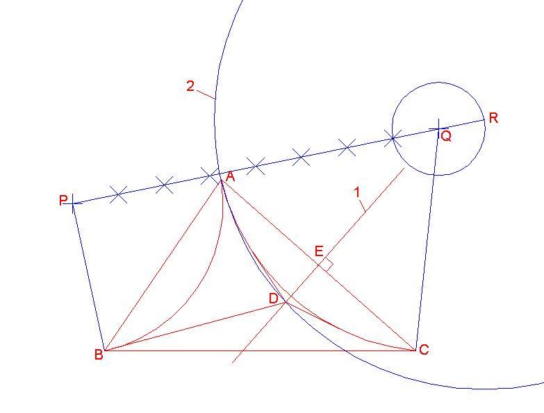

1. 作60X50X40之三角形ABC 2. 作AB弧和AC弧 3. 取AE=EC 4. 過E作斜線#1垂直於AC 5. 連接AB弧圓心P和AC弧圓心Q 6. 以DIVIDE →obj=PQ n=8→將PQ作八等分 7. 延長PQ至R 且取QR=1/8xPQ 8. 以CIRCLE →cen=R r=RA →作#2圓 並與#1交於D 9. 過D分別作AC弧兩側之切線和AB弧之切線

发表于 2008-6-3 09:57:26 | 显示全部楼层 来自: 中国广东广州
我是有点笨的,能麻烦jesoflin讲解一下原理吗,为什么是8等份啊
发表于 2008-6-3 12:49:50 | 显示全部楼层 来自: 中国上海
太难了啊。怎么证明呢?

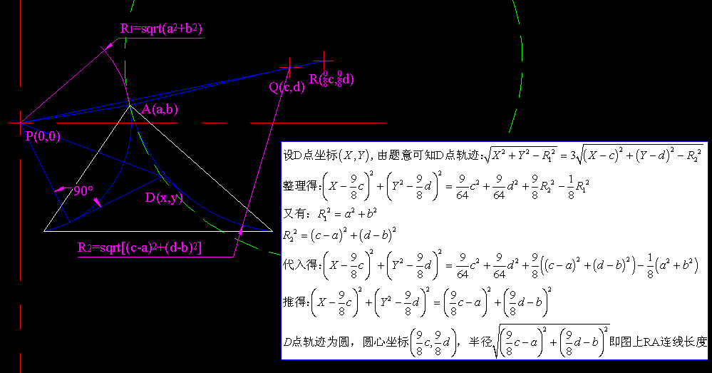

如果学习过解析几何,理解下面的证明过程应该不难。. O1 `1 p; y# ^, f* b
' o1 q$ R) w9 s/ H6 ^" [3 B" P
Untitled-1.gif % ^: J# S6 r! L7 C$ R. J; ~
+ v1 V; |  i# s, x; j; N0 K5 z
[ 本帖最后由 woaishuijia 于 2008-6-11 16:27 编辑 ]

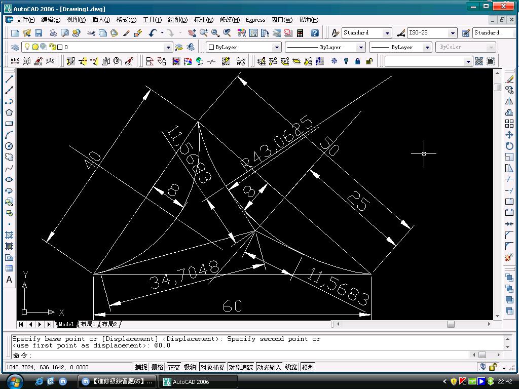

发表于 2008-11-7 10:42:25 | 显示全部楼层 来自: 中国浙江杭州

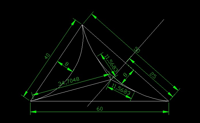

做题练习。a=11.5683

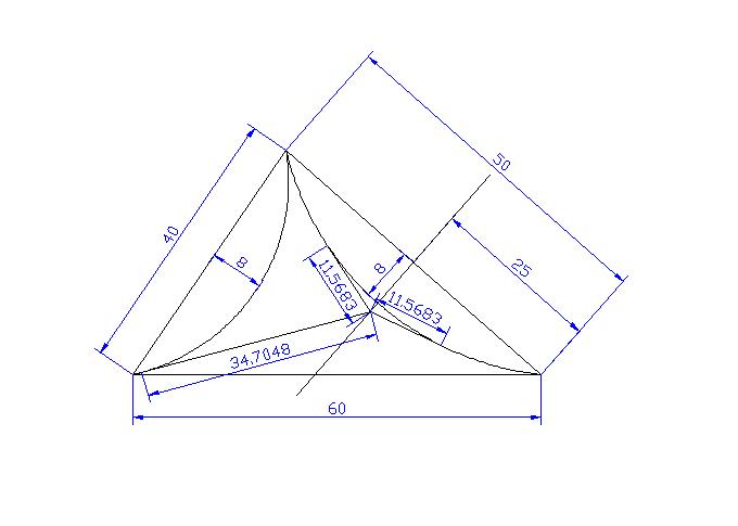

9-6 进修级练习题65  Q9 D" c/ P1 ^5 Q% ~$ n
版主的解释让人茅塞顿开啊。

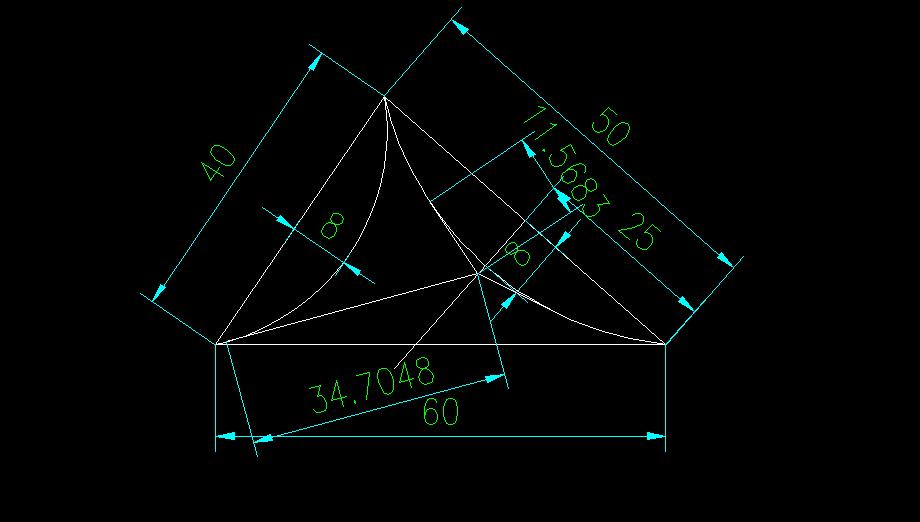

学习着画一个
