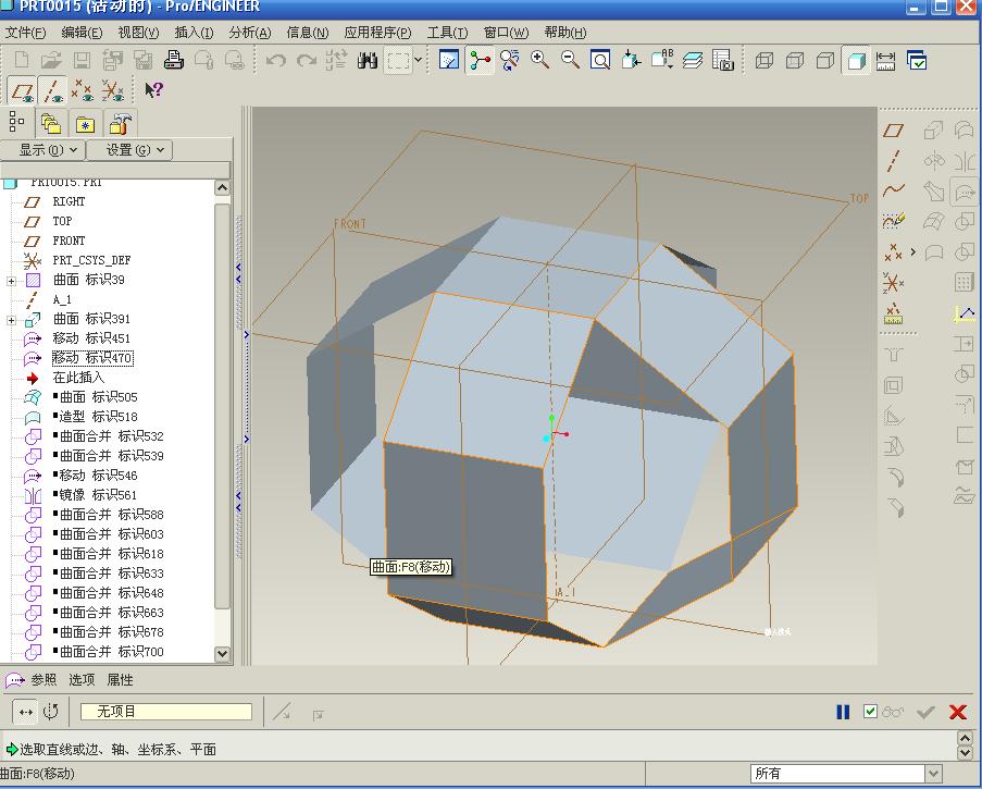

先用填充工具做个正方形的面
先用填充工具做个正方形的面

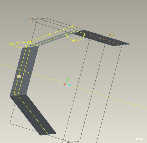

其次如图拉伸曲面
其次如图拉伸曲面

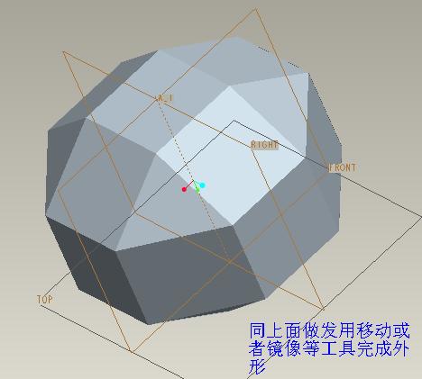

做个基准轴 然后用移动工具旋转复制注意要在参照选项中勾选保留原件
