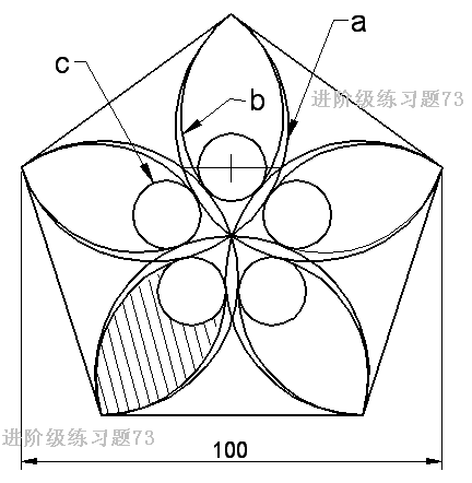

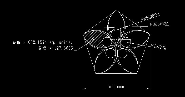

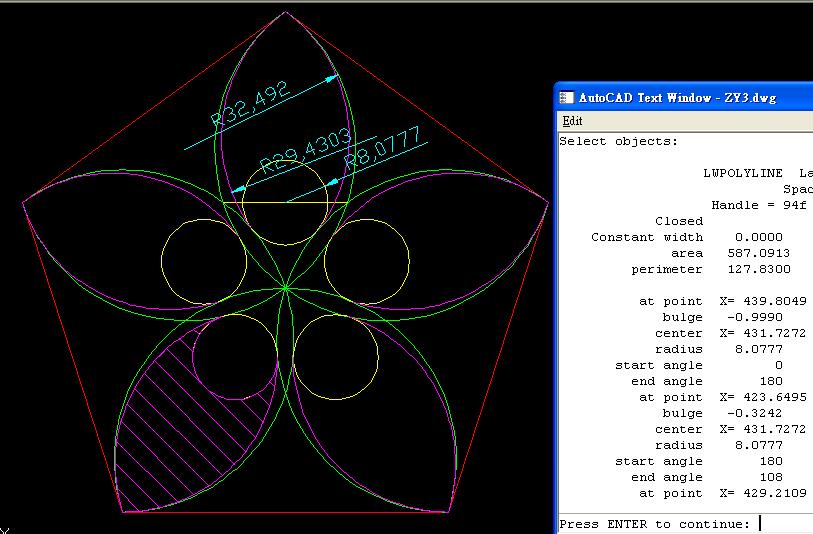

【进阶级练习题73】$ M" ?- ~& \4 z
1 r% |6 j5 |6 x) |8 r求:
% U) U+ Y* {: a+ q& J! s1. a 之半径值为何?
8 U4 o# F' [- N* X" |7 M        a. 32.4029      b. 32.4290     c. 32.49202 E+ m" f7 |. r
2. b 之半径值为何?
: x5 X* u& J4 Z/ [, q1 z4 o" e% A0 w0 P% D        a. 29.4030     b.29.4303      c. 29.4330+ N7 E/ Z" V7 e' W
3. c 之半径值为何?; y5 ?9 B1 j) O$ j$ G; P
        a. 8.0767    b. 8.0777     c. 8.0787
: |% F6 U& n* Q1 h/ p4 q  b" Y: E0 ?4. 剖面区域之面积为何?7 C( ?7 u3 }% v$ n
        a. 587.0195     b. 587.0159      c. 587.0915

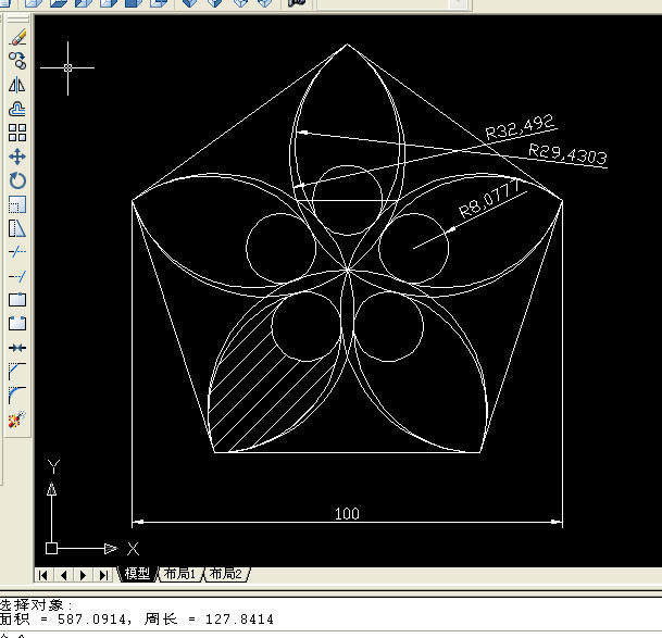

面积: 587.0915* o, B9 A, I) M# x
b貌似通过a、c的交点,呵呵!
woaishuijia + 5 技术讨论

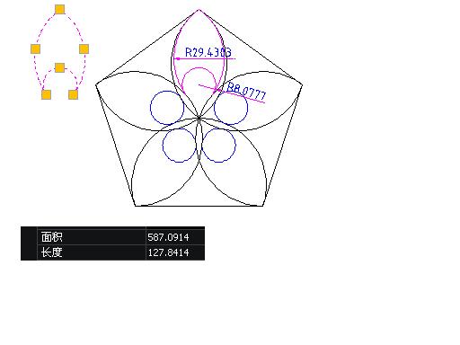

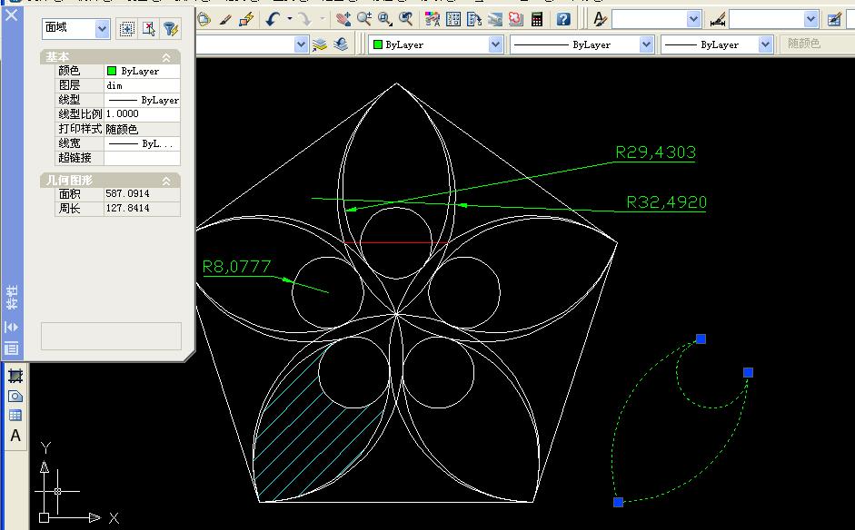

发表于 2008-5-25 23:06:51 | 显示全部楼层 来自: 中国江苏南通

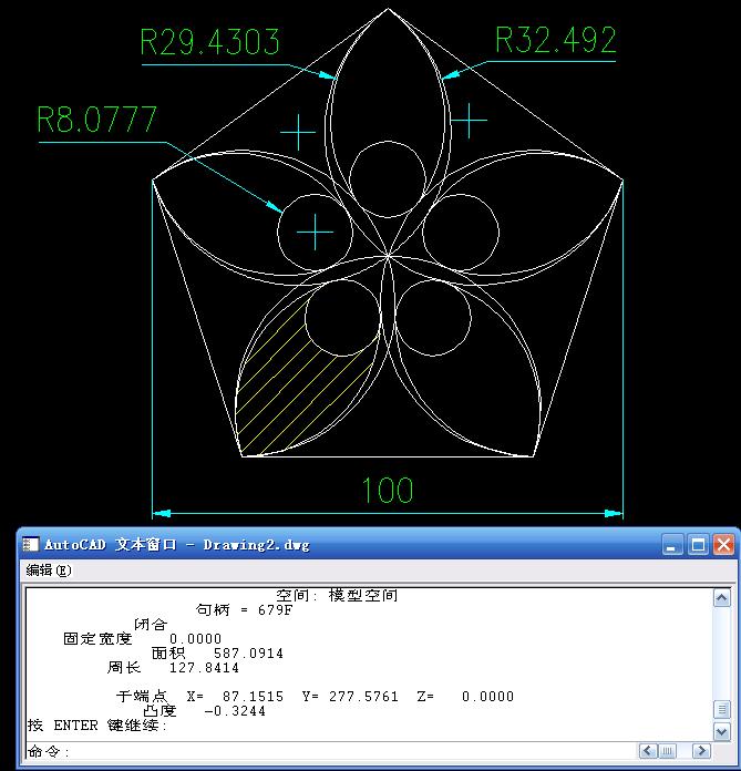

面积为587.0914。
/ K3 m9 \- P; }4 r5 `) k4 H* s. s! D( A2 A/ |
圆弧b不通过c与a的交点,弧b应该是与a、c都内切的一个圆弧。

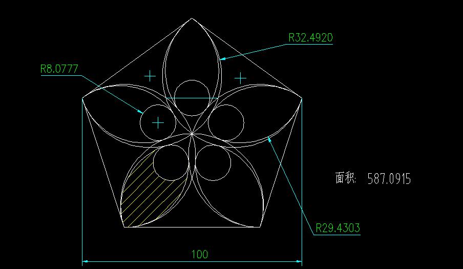

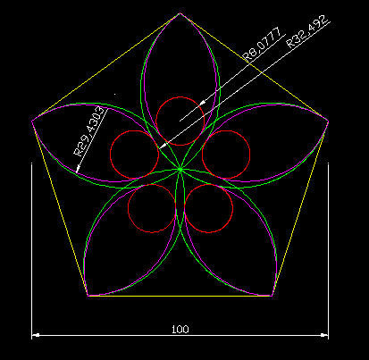

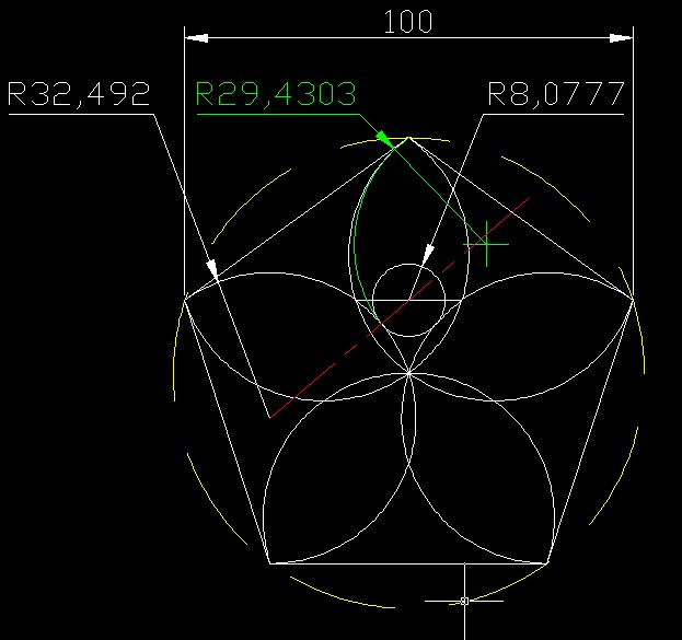

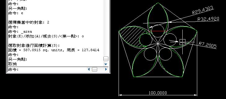

发表于 2008-5-26 08:57:40 | 显示全部楼层 来自: 中国浙江台州
a c没有异议 b有点问题/ q: i# I7 m1 O# y; h. U, t
b弧与c圆并未相切
' n- {4 F! l. d3 ?0 }! s4 T如图所示 b弧圆心并未在红色中心线上" ~' E3 C3 h. d& y) d2 A" l( p- t, C
强烈质疑3#  误导后人! [( J1 o+ d' D
请斑竹说明
参与人数 1三维币 +4 收起 理由
woaishuijia + 4 你的面积答案在哪?我没找到。

发表于 2008-5-26 13:11:21 | 显示全部楼层 来自: 中国江苏南通
原帖由 iassqqq 于 2008-5-26 08:57 发表 http://www.3dportal.cn/discuz/images/common/back.gif" Q/ d/ y9 R4 Q& z8 I( L
a c没有异议 b有点问题
8 I$ {5 T7 j9 t7 z4 }b弧与c圆并未相切
* v' |. _! `' y' ]' x* X8 h如图所示 b弧圆心并未在红色中心线上
; O9 _5 Z$ T- U" o' X强烈质疑3#  误导后人! p3 B# ^- Y( k) q1 [+ B' h
请斑竹说明
; e0 B& S8 }" E; p" a
' J) O$ ^: v$ K5 m7 Y) ^+ N我说的是与C内切,C应该有五个吧,B与C在正五边形的端点处相内切,

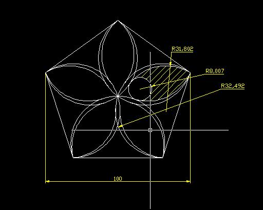

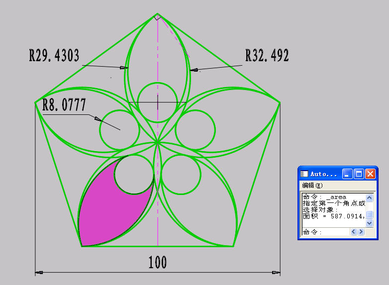

发表于 2008-5-26 15:04:18 | 显示全部楼层 来自: 中国江苏无锡
面积与楼主稍有差异。
0 T$ o: W6 A% N' G7 s7 K+ G! O% W- w 未命名.JPG

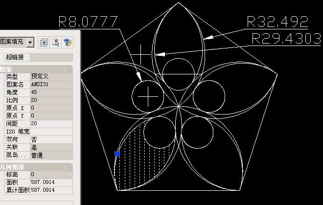

发表于 2008-5-26 20:18:40 | 显示全部楼层 来自: 中国江苏南京

发表于 2008-5-27 07:18:56 | 显示全部楼层 来自: 中国浙江台州
有点紊乱了 2#和3#肯定有一个是错的
- W* I. T$ Q) u还是出题者去解决吧& _3 N$ F. B/ F2 H% ~3 f6 Y) z
面积答案 忘了

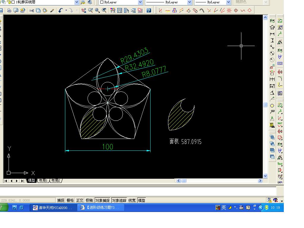

发表于 2008-5-27 13:41:04 | 显示全部楼层 来自: 中国广东广州

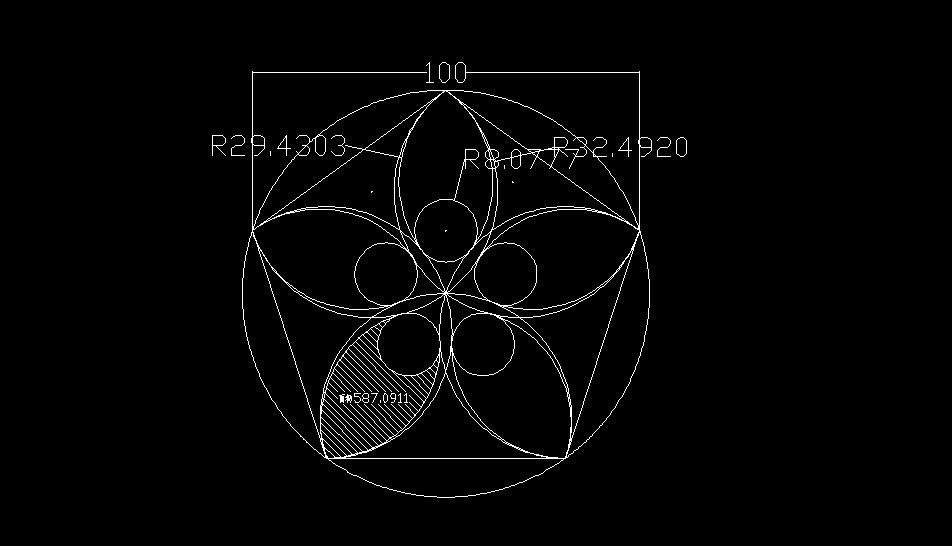

根据上面的讨论猜去了B,与C,A的关系,但面积还是差了点,答案差不多是,C\A\B\C

发表于 2008-5-29 11:23:18 | 显示全部楼层 来自: 中国广东中山

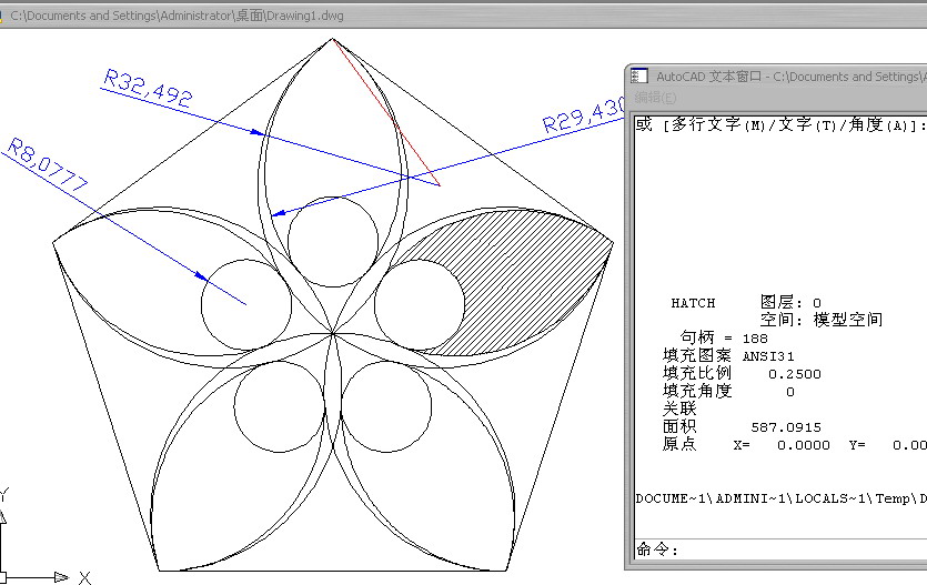

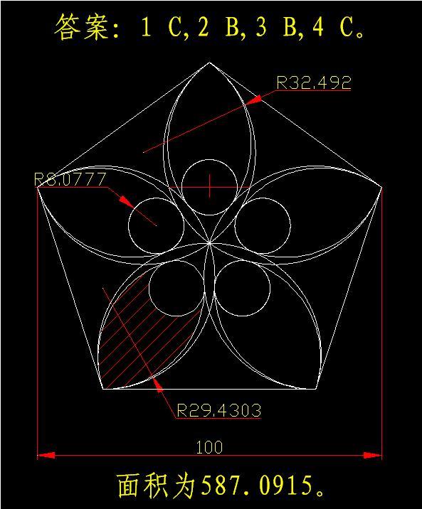

面积~587.0915

【进阶级练习题73】
(1).c     (2).b     (3).b     (4).c

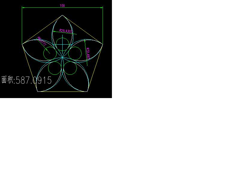

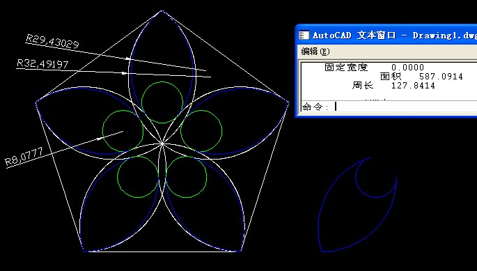

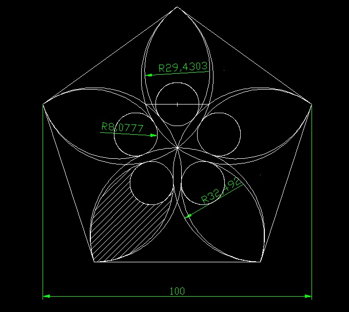

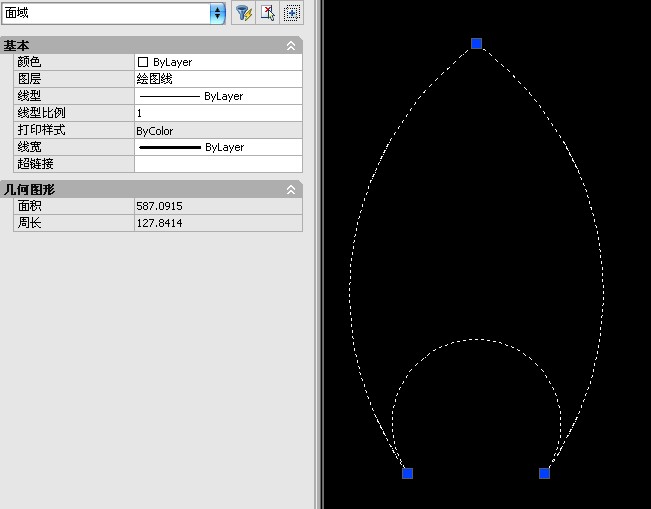

发表于 2008-5-30 20:27:52 | 显示全部楼层 来自: 中国广东深圳
試試手氣, 不過有個小問題見下樓圖2 S* Y1 c2 {# q4 x- c. {
" C/ S' |0 K* G0 L! V' W2 I小弟不才,操作时不小心将正确之图形给删除了,汗,(论坛编辑功能还不大会用,)明天到公司再将图形补上!4 Y7 g" W1 X8 M! P9 H
2 a% b$ x6 T0 z. D明天過六一了,大家快樂嗎??  X8 k4 |' k' t( V& y# `
& `# Y: ?. K1 S9 B. ], ?$ G  L  m, D3 a1 k/ {/ ]
4 N& Q$ y+ f' i- X4 a9 V3 ]8 Z9 R4 N& e4 V

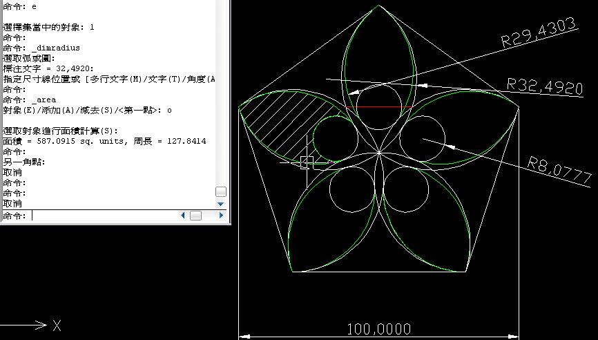

另:下楼图,我是先作A 圆,再作B圆,画法是:以3点画圆,5角顶点为一点,切相邻两个A圆,从而形成圆B,再画最小圆。如此,B与A均是相切的,与C小圆也是相切的。(没有按楼主图上的最上方有一个水平线的画,理解失误)。所以数据也和楼主的要求不一样。特别说明,
6 j. q3 X, q4 J9 u% L
+ b3 i8 k* O+ [5 x! K, J1 t[ 本帖最后由 lqf999999 于 2008-5-31 07:57 编辑 ]
发表于 2008-5-30 20:30:20 | 显示全部楼层 来自: 中国广东深圳
假設小圓的圓心沒有在a圓交線的正中間的話,則要先畫出b圓再來畫小圓吧,那樣的話尺寸會有點不一樣的!

 楼主| 发表于 2008-5-31 22:22:20 | 显示全部楼层 来自: 中国上海
本题的答案、解题以及动画演示已经发表,见:
- I& d, E) S) t" y& I" mhttp://www.3dportal.cn/discuz/vi ... &extra=page%3D1

发表于 2008-10-14 23:57:05 | 显示全部楼层 来自: 中国浙江衢州
答案:C、B、B、C. Y) K- p9 K' E" e
2005llnn + 5 正确
发表于 2008-11-13 10:22:09 | 显示全部楼层 来自: 中国江苏苏州
答案:C、B、B、C
