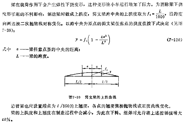

谁知道主梁腹板上拱度二次抛物曲线的下料计算公式吗?我不太清楚如何计算,另外用CAXA2007电子图板中那个公式曲线中的抛物线生成程序生成的抛物线是否可用?在这里向大家请教了,盼着大家能提供帮。多谢了。

基本上是一个二次抛物线,这里给你一个教材的截取内容看看。

请参考《起重机钢结构制造工艺》。论坛内找。

网上搜集的关于拱度观点
网上搜集的关于拱度观点,供你参考
