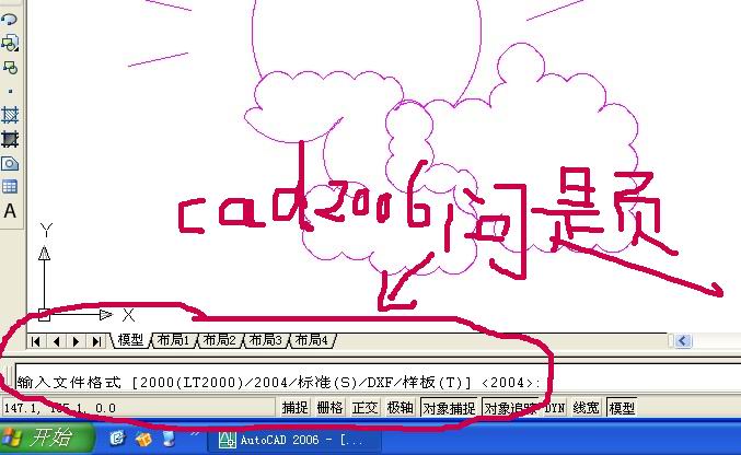

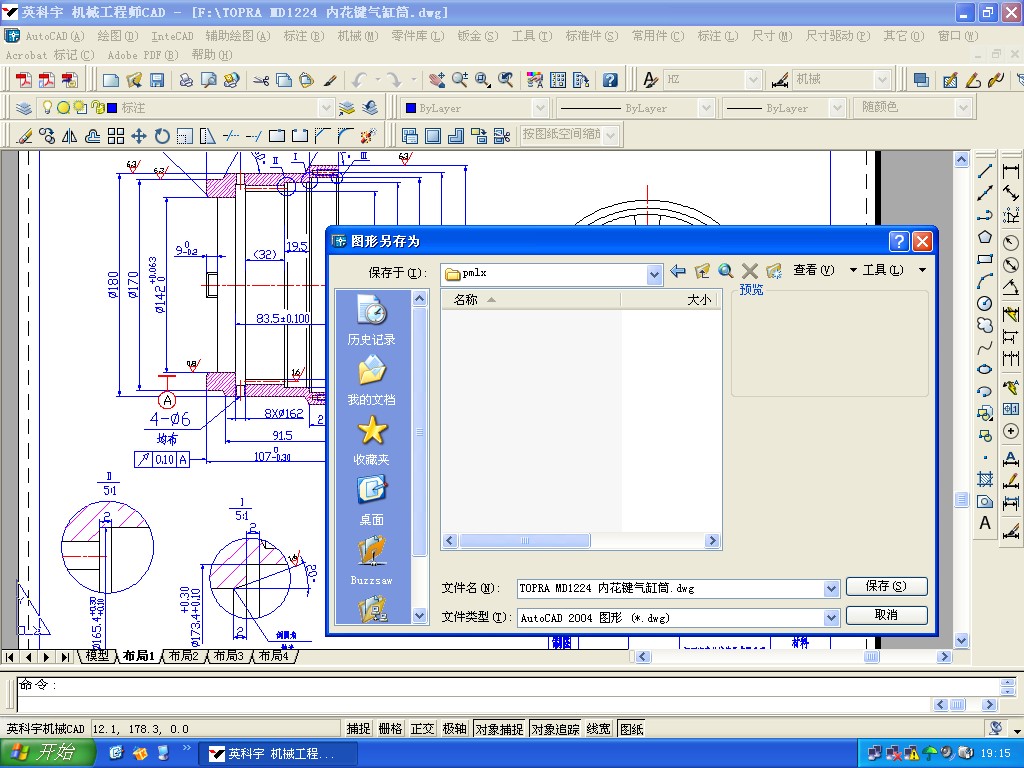

,昨天见了鬼:cad2006另存为不出现图框,要输入X:\XXX\ .格式,麻烦!哪位兄弟可帮个忙,解决一下!不胜感谢! wt.jpg 在2006会有问题, wt1.jpg 后面的在2004没有问题。并且在公司没有发现这种情况。

这个也太容易了,只要输入一个命令就行了。
, z6 c/ M# r- e" T输入 FILEDIA   命令 值为 1 " \5 M$ e( e& t. k( X
下次问我就行了!

谢谢楼上的兄弟!从来没遇到这样的问题,这下长了见识!可能什么时候更改了设置而不自知,再次表示感谢!
