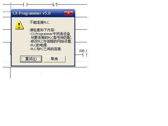

我用的omron的编程软件与CPM2A plc相连进行编程,为什么有时候连接不上plc?

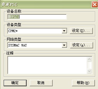

1.型号及网络类型要根据实际使用的情况选择正确;

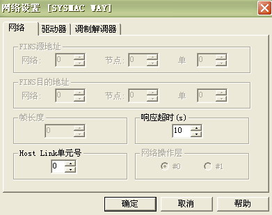

# N3 E: d* b) V; f* U# U( g2.响应超时默认是两秒,可选大些;
' A1 m9 l( {% o5 `) I3.端口号及波特率要根据实际使用的情况选择正确,有时要打开选择项目确认一次;% j, r. k3 `1 ~! V( P$ q

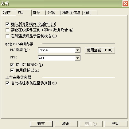

4.有时上面菜单的工具--选项--PLC中也要确认一次型号.( T; w+ L3 c+ n

我依照上述步骤及内容进行设置后,还是连接不上?
