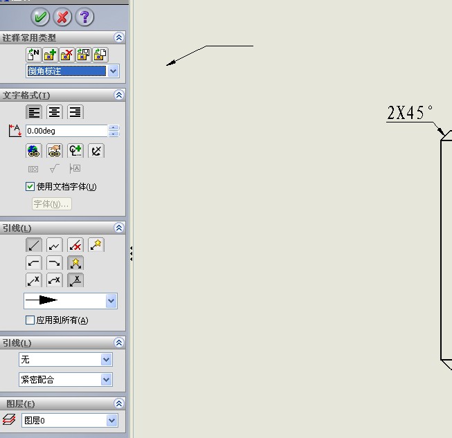

我想把倒角标注成CAD里那种用引线引出来写成  2X45  的形式,为什么自动生成不行呢.怎么修改才能行???" O3 A- m9 _" ^. o  j) Y
自动生成就成下图这样形式了.6 K2 w4 j. x+ m, m2 I- M/ o
. a6 a. ~4 T2 s4 g) ~( }

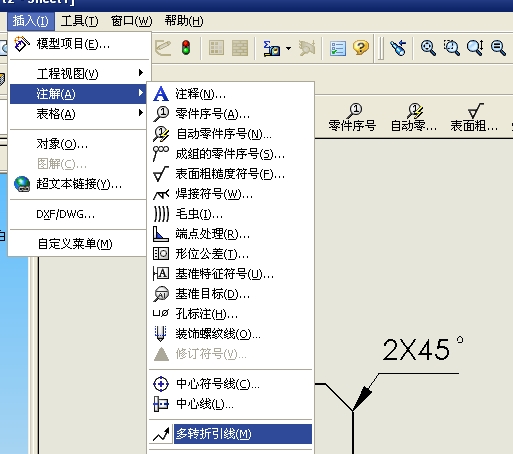

在插入----注解----转折线,这样的效果行不?
 楼主| 发表于 2007-8-26 14:39:46 | 显示全部楼层 来自: 中国河北邯郸
要的就是这样效果,2X45是自动生成的还是注解写上去的.那个度怎么写上去???

发表于 2007-8-26 14:54:03 | 显示全部楼层 来自: 中国浙江杭州
回复 #3 hiuhangzhe 的帖子

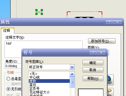

注解是用文本添加的哦!我真不会自动识别出注解的,"度"可以在符号写好文字后,对着文字右键----属性----添加符号." T- L" |& D0 B- H
这是SW2005的做法

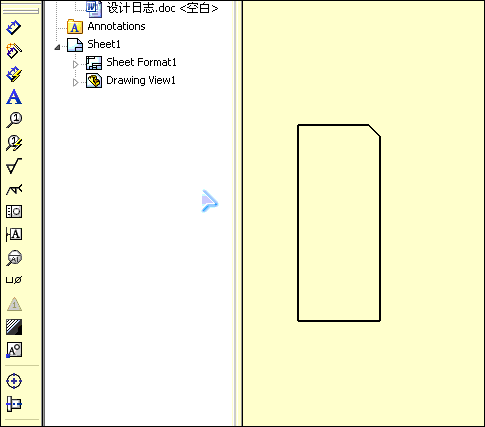

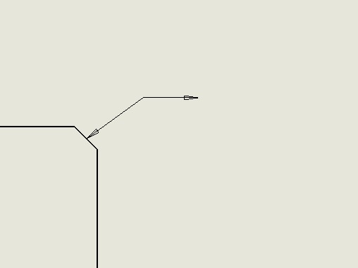

谢谢,大家的讲解。确实很使用!!请楼主帮我看一下!!我的多转折引线怎么变成这个样子?(多了个箭头)下图请问如何改成楼主哪样??
发表于 2007-8-26 16:35:04 | 显示全部楼层 来自: 中国四川成都
你应该是用了2次转折线

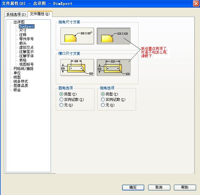

一楼的朋友.你完全可以这样做:简单又方便.打开工具菜单栏,下面有选项,打开选项可以看到文件属性,文件属性下面DimXpert选中,右侧就有倒教标注的样式可以选呀!就有你需要的.或者选中尺寸,打开最下面的引线,你也可以在打开的对话框中进行选择.其实,SW07工程图还是不错的. 仔细看看吧!

 楼主| 发表于 2007-8-26 17:12:57 | 显示全部楼层 来自: 中国河北邯郸
回复 #9 FY7698 的帖子
你看下我设置的,这这样设置以后怎么还是不能自动就生成我想要的格式呢???
( s7 S/ }" J5 m我是说不用自己在写,输入模形尺寸之后就会自动生成我想要的格式,可以吗???或者我标注点取倒角的位置自动生成我想要的格式。5 `2 f: E& p" M) q( D6 D+ N# `3 v

发表于 2007-8-26 17:26:35 | 显示全部楼层 来自: 中国河北沧州
按照你刚才的设置保存在你的模板中,试试看!!
 楼主| 发表于 2007-8-26 17:37:10 | 显示全部楼层 来自: 中国河北邯郸
回复 #12 diyxz 的帖子
我的模板格式就是保存的我设置的样式。怎么不行呢???我在标注格式里保存了一个这个格式,以后直接用就可以了。呵呵0 {7 t5 j# x2 [$ F3 x  B" ~6 h3 w

回复 #6 diyxz 的帖子
你的多折线有双箭头哦 ; a: h; R' c2 ~6 ]9 F3 z+ r% O3 E: X
你可对着外边的箭头点鼠标右键,在跳出对话框选最下面那个(没箭头的),这就好了,5 L' d" v5 Z; {& ^+ u7 o4 q- U& Z

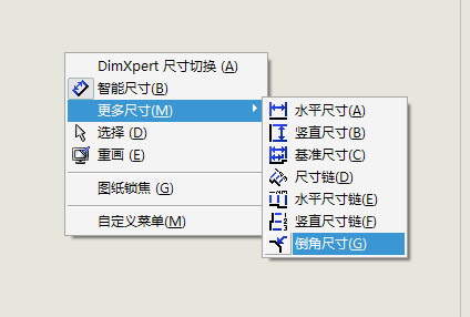

发表于 2007-8-27 08:48:34 | 显示全部楼层 来自: 中国上海
右键,更多尺寸,倒角标组
发表于 2007-8-27 09:20:57 | 显示全部楼层 来自: 中国浙江杭州
回复 #19 wzg71071000 的帖子
good 哈这更方便啦,一步就到位啦,数字也是自动识别,真不错,谢谢分享!

发表于 2007-9-7 16:50:29 | 显示全部楼层 来自: 中国天津
本来就有标注倒角的工具啊
, I1 z0 f/ O* C3 P: W# {9 }: g3 V" W在打开标注工具时右击
