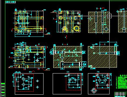

刚接触液压系统设计,感觉阀块设计有点难度,因为要知道各种阀的原理,才能设计阀块的油口,各位有没有什么经验交流一下?比如溢流阀、换向阀等等这些常用阀门的阀块如何设计

发表于 2008-10-14 11:02:37 | 显示全部楼层 来自: 中国上海
版主  能不能把整个图都附上来 ; O7 Z: Z3 c; T4 _; o0 P
贴图看不清楚

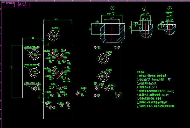

发表于 2008-10-14 22:06:30 | 显示全部楼层 来自: 中国浙江台州
液压系统集成阀块
压铸机注塑机上的。

发表于 2008-10-14 22:09:02 | 显示全部楼层 来自: 中国浙江台州
再发一个,希望和大家交流,QQ:124610075

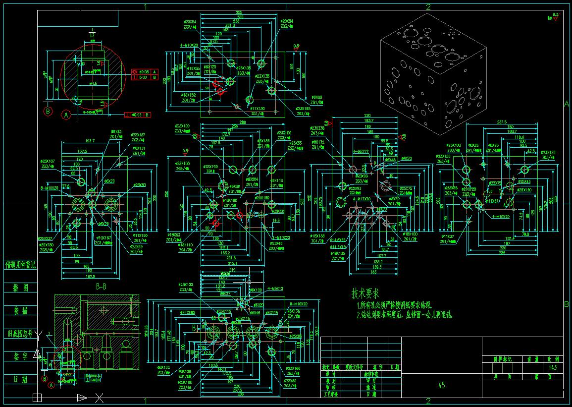

发表于 2008-10-21 23:32:51 | 显示全部楼层 来自: 中国湖北武汉
4楼的图纸工人能看清?为什么不用坐标标注呢?
自流井 + 2 是啊
发表于 2008-10-22 16:37:26 | 显示全部楼层 来自: 中国江西九江
是啊,四楼的图纸相当可以
发表于 2008-10-22 22:09:46 | 显示全部楼层 来自: 中国上海
四楼的图纸相当规范,加工工人能够看明白。自己也画过类似的图纸,也是采用这种标注方法的,加工工人并没有说看不懂!

张了见识了,有的用cad设计,有的用solidworks设计,我的观点:; U9 f8 `# _* {- M! Z7 I9 R1 ~
设计阀块的图纸最好不要用这种方式标记象4楼那样太乱。
发表于 2008-11-29 21:02:17 | 显示全部楼层 来自: 中国内蒙古呼和浩特
采用表格法设计液压块图
建议采用表格法设计液压块图,具体可以搜索:阀块表格法图纸

发表于 2009-2-18 13:09:15 | 显示全部楼层 来自: 中国北京
标注方法和生产情况有关,应该按国标靠齐,如果用加工中心干的话,可以例出表格而适应生产,但不通用

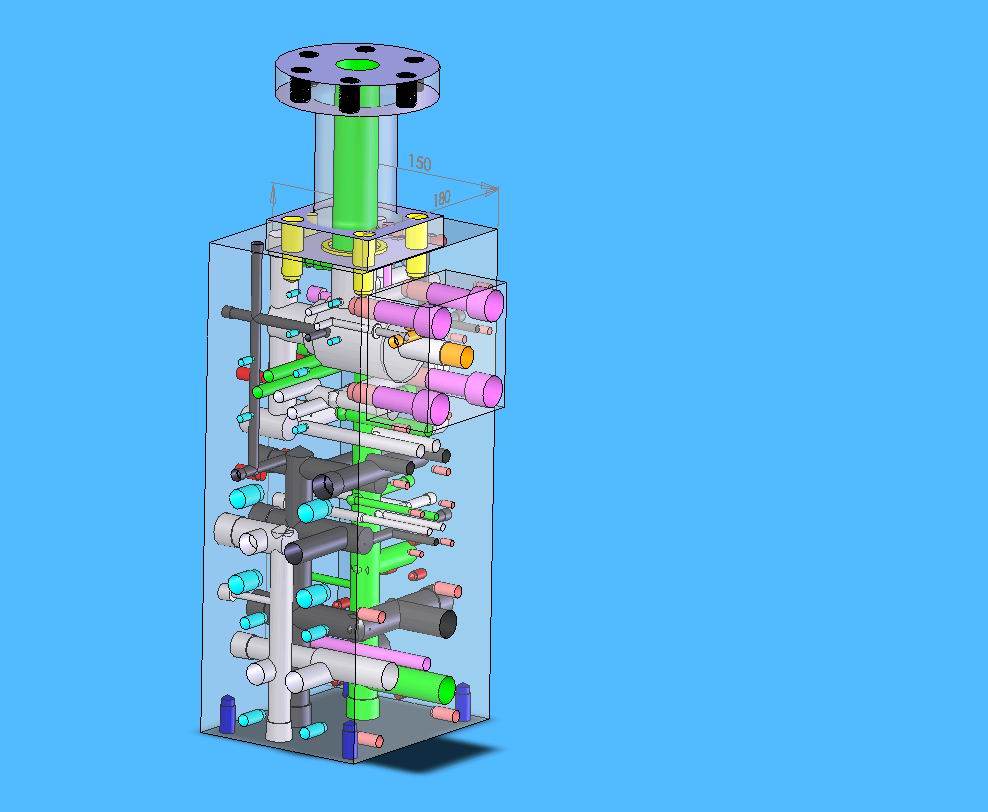

回复 4# ranyif 的帖子
我一直用二维绘图,你的三维图真漂亮,什么软件?好学吗?

发表于 2009-2-20 11:52:15 | 显示全部楼层 来自: 中国陕西西安
我倒认为可以标记孔,然后另做孔系表说明

发表于 2009-2-20 19:34:10 | 显示全部楼层 来自: 中国江苏扬州
用三维画集成块,一目了然,工人也喜欢

发表于 2010-5-25 15:44:44 | 显示全部楼层 来自: 中国北京
4楼画法没任何问题,画出的图纸最终目的就是让人看懂,把活干出来,无论什么画法,工人没提出过疑问,出的活没有问题,就是好画法,我用4楼的画法画图也已经有7年了,没什么问题。
