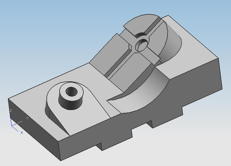

据说是CSWA考试模拟题。觉得不错,实用、考验您的基本功。要求:建模并做出工程图,工程图要标尺寸哦!
图中所有孔均为通孔
参与练习者做两个中的一个即可,要出工程图或在三维上标注
                                                                                                  by  li5jun1

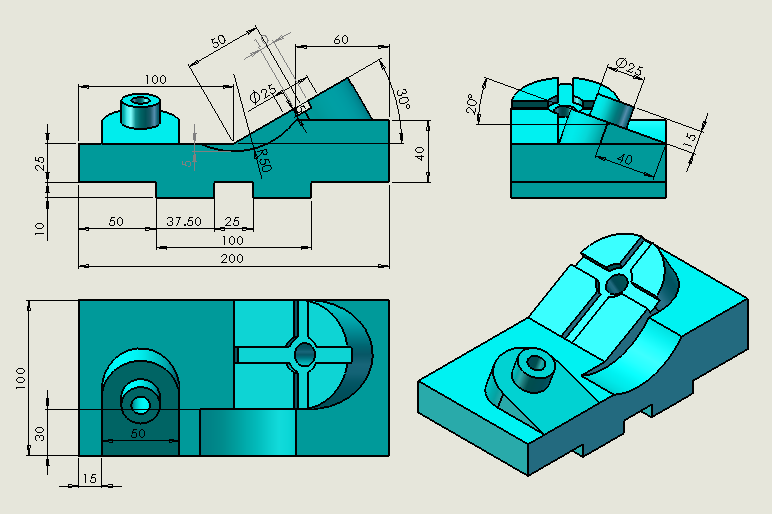

发表于 2008-5-19 16:21:58 | 显示全部楼层 来自: 中国江苏扬州
sw2007做了一下
[ 本帖最后由 li5jun1 于 2008-6-2 21:01 编辑 ]

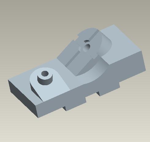

用proe做出来的! :lol:
[ 本帖最后由 li5jun1 于 2008-6-2 21:02 编辑 ]

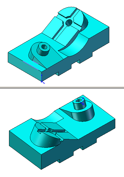

发表于 2008-5-19 23:14:30 | 显示全部楼层 来自: 中国安徽蚌埠
SW2006

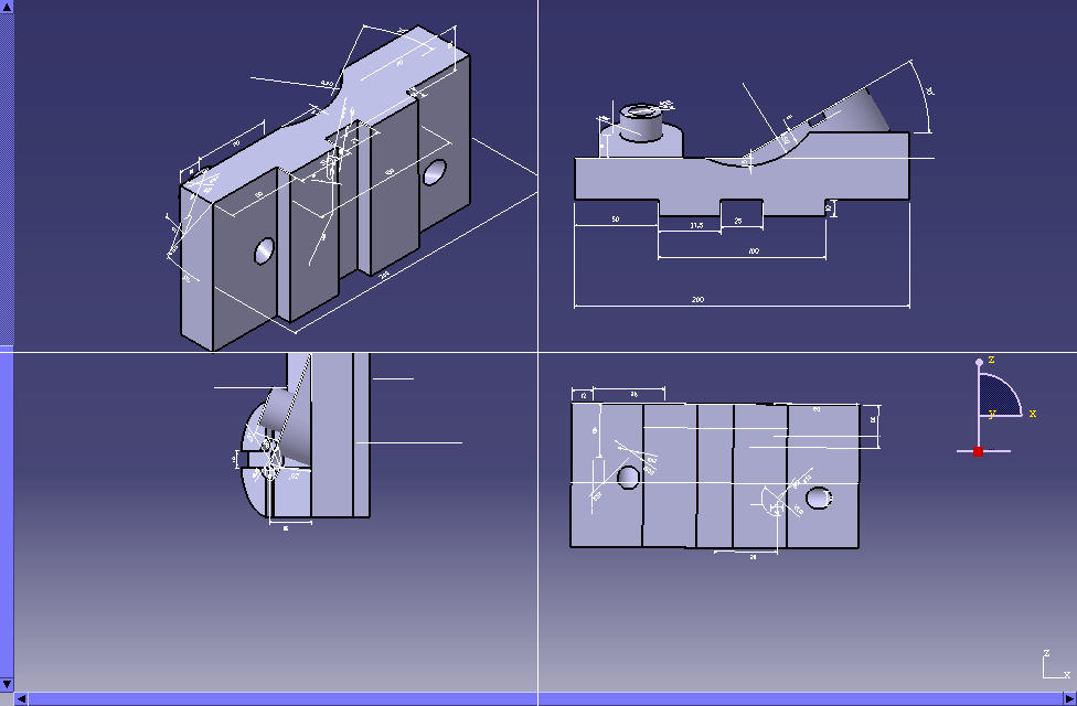

发表于 2008-5-26 15:41:19 | 显示全部楼层 来自: 中国浙江台州
鸭子R17
来晚了,不足之处请指正!
[ 本帖最后由 li5jun1 于 2008-6-2 21:08 编辑 ]
232323.rar
167.32 KB, 下载次数: 16
参与人数 1三维币 +4 收起 理由
li5jun1 + 4 积极参与

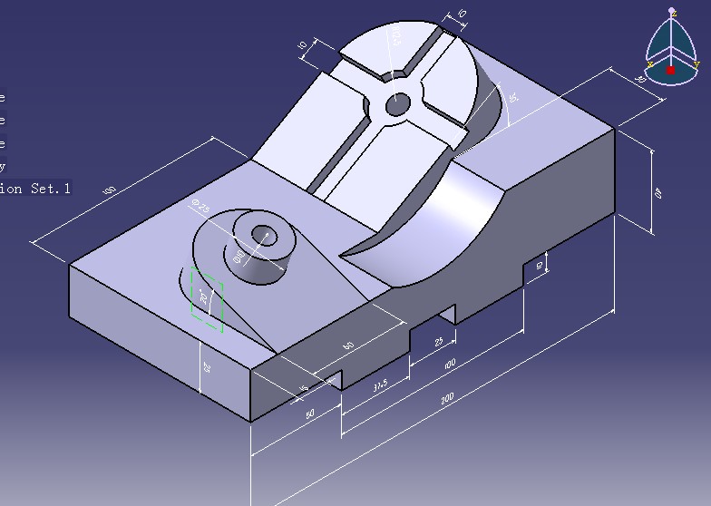

发表于 2008-5-27 01:30:26 | 显示全部楼层 来自: 中国江苏南京
CATIAV5R17
对练习标注很有好处!
