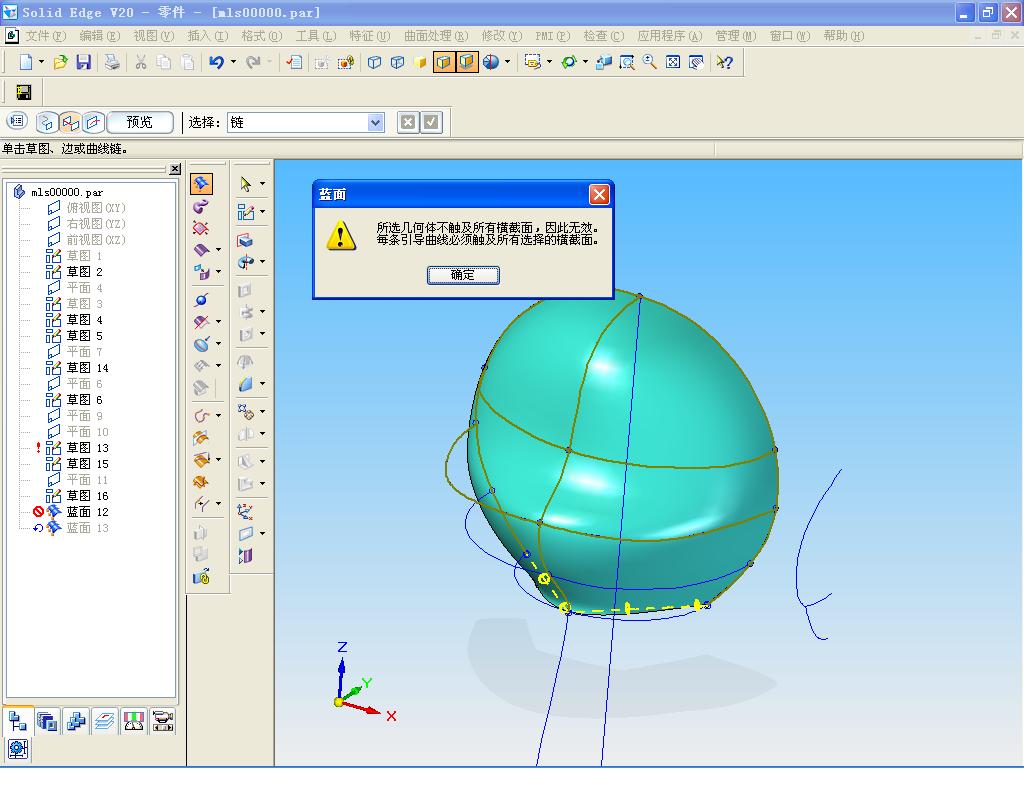

在创建蓝面时,报错如下:“所选几何体不触及所有横截面,因此无效。每条引导曲线必须触及所有选择的横截面。”, e* X4 x8 j1 d( j% B- @
可是每个相交处我都用蓝点连起来了。不知道为什么报错,请求大家支援。

还是那句话,最好上传一下出错的时候的界面截图,谢谢了,可以更好的让别人帮你分析!
 楼主| 发表于 2008-5-17 12:51:26 | 显示全部楼层 来自: 中国江苏南京
2 m1 R. q! T1 w; i- x这是出错的图

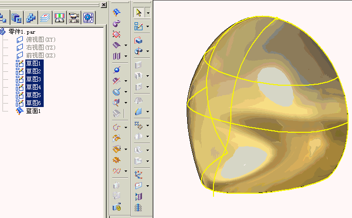

发表于 2008-5-17 13:49:33 | 显示全部楼层 来自: 中国山东济南
照着做了一下,仅供参考
零件1.rar
233.5 KB, 下载次数: 7

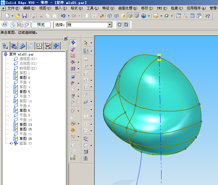

 楼主| 发表于 2008-5-17 16:04:43 | 显示全部楼层 来自: 中国江苏南京
还是找不出原因,再麻烦分析一下.
复件 mls01.rar
82.61 KB, 下载次数: 10

发表于 2008-5-17 21:00:05 | 显示全部楼层 来自: 中国山东济南
呵呵,看来楼主还是没有得法呀,挨着查看是那个草图有问题不就排除了?
复件 mls01.rar
311.69 KB, 下载次数: 5
发表于 2008-5-17 21:08:05 | 显示全部楼层 来自: 中国天津
恩,何工的13草图没错,他的13草图就报错了!
发表于 2008-5-17 22:35:46 | 显示全部楼层 来自: 中国浙江温州
回复 7# 的帖子
多画了一个草图19重迭在里面为什么?# \7 p; S/ g2 R3 @. N- X

发表于 2008-5-17 23:28:27 | 显示全部楼层 来自: 中国天津
哦,原来是草图19的那里出错了!
 楼主| 发表于 2008-5-19 08:01:35 | 显示全部楼层 来自: 中国江苏南京
万分感谢!!!问题已解决。
