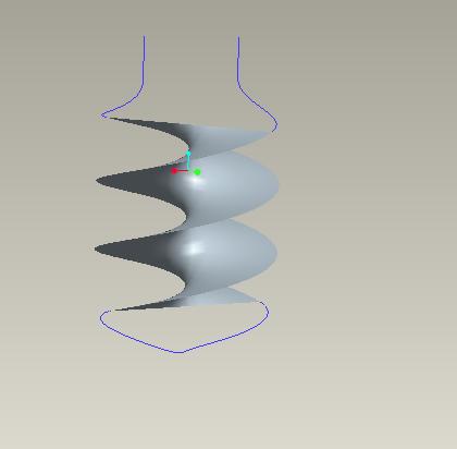

http://file:///D:/tu我在画螺旋节能灯管,用2.0时可以用CTrL 选多条曲线,4.0怎么选不了了啊( U" u5 _6 {. r" Q* Z$ }8 ]8 J/ W1 x

系统提示是只能选择两条曲线,但是一个灯管却有好几条曲线,以前proe 2.0是没有这个限制的,谁能告诉我proe4.0怎么做啊,请高手指点5 F8 w5 D  E8 P3 D$ m

我也遇到类似的问题,是在选拔模铰链时,也无法按ctrl键选择多条曲线,只能先选一条曲线,然后在相邻的曲线按右键,弹出选项清单,点"下一个",然后整圈曲线会变青色,再点左键后,整圈曲线变红色,即已选取。
发表于 2008-5-17 14:05:53 | 显示全部楼层 来自: 中国江苏苏州
LZ,试一下按住Shift再选取是否可行,我在6#的例子,试了按住Shift再选取是可行的。

 楼主| 发表于 2008-5-17 18:46:58 | 显示全部楼层 来自: 中国浙江宁波
回复 7# 的帖子
按住 SHIFT可以选中曲线,但是只有在最上面的那段线可以扫描,其他曲线还是无法扫描
 楼主| 发表于 2008-5-17 18:55:03 | 显示全部楼层 来自: 中国浙江宁波
可以了,原来是‘起点X的参照方向选的不好,导致进不了草绘画面,’  可惜我还有个疑问‘起点X的参照方向’到底是什么意思啊,比较菜的问题
