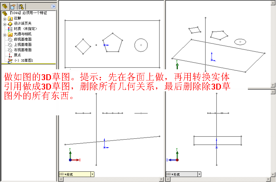

这个简单,主要是练习3D草图绘制及拉伸特征选项的应用。等了半天没人做,不等了。看来我又捡便宜了 :lol: !开句玩笑,其实我更愿意与大家共享。  SW2007做的 :)

讲解很详细,茅塞顿开啊!
