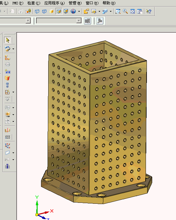

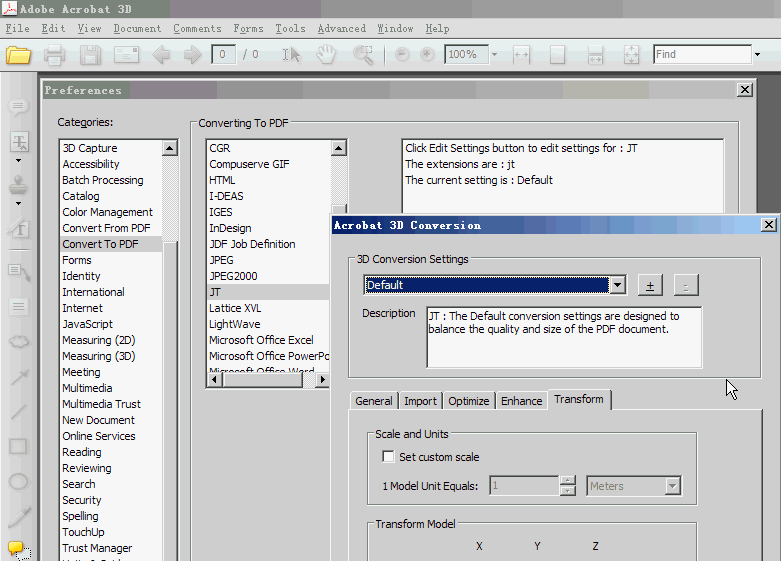

注意到没有?ACROBAT 3D也支持JT格式的。
se中打开jt
se中打开jt
acrobat中打开JT生成pdf
acrobat中打开JT生成pdf
