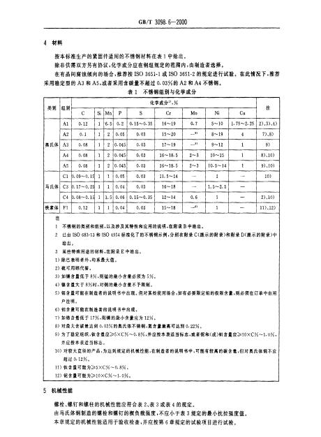

螺栓材料牌号为A2-50,具体是什么材质?

“A2-50”是不锈钢螺栓、螺钉、螺柱和螺母的性能标记,“-”前的“A2”表示的是材料组别,即奥氏体钢第二组A2,“-”后的数字部分“50”表示产品的性能等级.# W+ k+ `2 A1 }+ Q/ z  K) h* |
具体的材料不明确,即凡是能达到此机械性能的奥氏体材料皆可作为该类型产品的材料。

应按照GB/T3098.6-2000《紧固件机械性能 不锈钢螺栓螺钉螺柱》的规定。

A2-50和304材质接近,一般304螺栓用A2-70,螺母用A2-50

A2-50”是不锈钢螺栓、螺钉、螺柱和螺母的性能标记,“-”前的“A2”表示的是材料组别,即奥氏体钢第二组A2,“-”后的数字部分“50”表示产品的性能等级.,例如还有A2-70

316的是A4-80
发表于 2008-5-16 19:21:10 | 显示全部楼层 来自: 中国上海
国内很多316都是做A4-70,A4-80比较难做的
