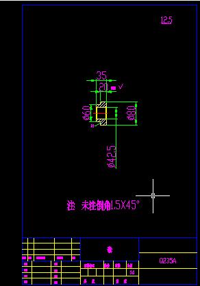

如下图所示:怎样把图纸放大一倍,而尺寸不变?
, L& l( z. A3 [- W, Q我用比例缩放,可是这样尺寸也跟着扩大了一倍数,还好公差没有变!

不按1:1比例画图是个公认的坏习惯。建议你把图框缩小一半去适应图形。
  w3 J0 J" n* N! ~! f* S5 O如果必须把图形放大一倍而又想让标注尺寸不变,可以修改标注的比例因子。

如果不需要更改尺寸,也可以将你的图做成块
0 [/ A+ R* H2 M, b, v# |- N" T; j3 v% A. j) C+ J; Q; p1 U7 S0 V
然后整体放大scale

如果LZ是想放大打印,就在打印选项里面应该有,如果是让其整个放大就在尺寸标注完了以后全选,整体scale放大就可以了

整体放大,在尺寸标准中设置比例为0.5就可以了!

8楼说的没错,但是要求放大的部分用的是单独的标注样式,不然会影响到其他的标注
6 }8 R/ J. W  O3 D1 R8 q1 q当然也可以放大后在改变标注样式
发表于 2008-5-12 18:32:09 | 显示全部楼层 来自: 中国辽宁鞍山
将图纸放大2倍,将标注单位也放大2倍,再更新所有标注即可

多谢楼上各位!2楼说的应该是个好方法,只是还有点不太明白怎么用,还要再仔细看看动画!6楼的在打印时“整体scale放大”不太明白什么意思!是不是跟8楼一样,要设置尺寸比例为0。5?
. |2 M& }& Z# I$ S/ a3 Q2 m8楼的我这个上面有好几个图,如果设置尺寸比例为0。5的话,其它图上面的就也变了!
